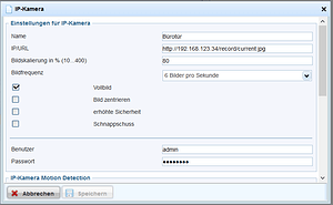

Einstellung im Systel:
Beachtung des notwendigen Videopfad`s für die Camera, sowie notwendigen Bildeinstellungen findest du hier:
http://www.auerswald.de/de/service?option=com_auerservice&view=faq&faq_id=83
Vielen Dank für die prompte Antwort. Die Trendnet Cameras sind ja baugleich mit den Hikvision und die Einstellungen die ich auf dem Link von Schwede fand, passten Mir fehlte also die komplette URL, ich hatte nur die IP eingetragen. So erscheint nun ziemlich zeitnah nach drücken der Funktionstaste ein Livebild der Camera. Es ist zwar noch nicht bildfüllend, aber das werde ich auch noch rausfinden, sowie das automatische Aufpoppen nach Eingang eines Rufes von der TFS.

für ein größeres Bild: Probiere mal an eine andere Bildskalierung. Evtl. kann man der Kamera auch sagen wie groß das Bild geliefert werden soll. Geht bei einigen IP Kameras sogar über die URL.
Für ein Bild beim Ruf: Den Teilnehmer in das Telefonbuch eintragen und unter “Optionen” die IP Kamera zuweisen.
