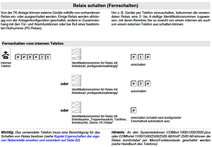

man nehme das (Bedien-)Handbuch, schlage Seite 29 unten rechts auf. Dort steht folgendes:
Diesen Befehl (##8…) kannst Du auf die Taste als Zielwahl eines SysTel’s legen, von einem reinem ISDN- oder AnalogTelefon aus wählen (Berechtigungen vorausgesetzt). Diese kannst Du in den entsprechenden Teilnehmereigenschaften Einrichten. Die Identifikationsnummer für das Relais findest Du unter der Türspechstellenkarte im (Konfigurations-)Handbuch auf Seite 32.

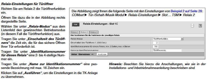

Hallo Elch,
im Bedienhandbuch auf Serite 29 unten steht:
##8*26(Indentifikationsnummer des Türöffnerrelais, z.B. 302, siehe Konfigurationshandbuch Seite 32)#
Welche Identifikationsnummer Dein Türöffnerrelais hat weiß ich nicht, verlaß Dich nicht auf die Beispiele im Handbuch. Wie Du die Konfigurationsseite in der Anlage findest ist in den Hinweisen angegeben. Mit ##8*26# ist die Funktion unvollständig, daher bekommst Du Besetztzeichen als negativen Quittungston und der Türöffner wird nicht ausgelöst. Du mußt der Anlage schon sagen wo Du etwas möchtest.

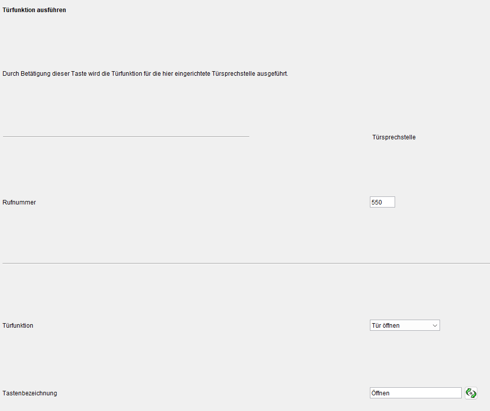

Bei einem SysTel brauchst Du nur die Türöffnerfunktion auswählen, hier fragt Dich die Software nach der Rufnummer der TFE.
Ich habe auf der Taste auf der ersten Ebene das Türsprechen liegen und auf der zweiten Ebene (ich brauche dann die Türsprechen-Taste nur zweimal Drücken wie ein Doppelklick mit der Maustaste) das Türöffnen. Der Screenschot ist mit der kostenlosen Software COMfortel-Set von Auerswald für diverse Geräte gemacht.
