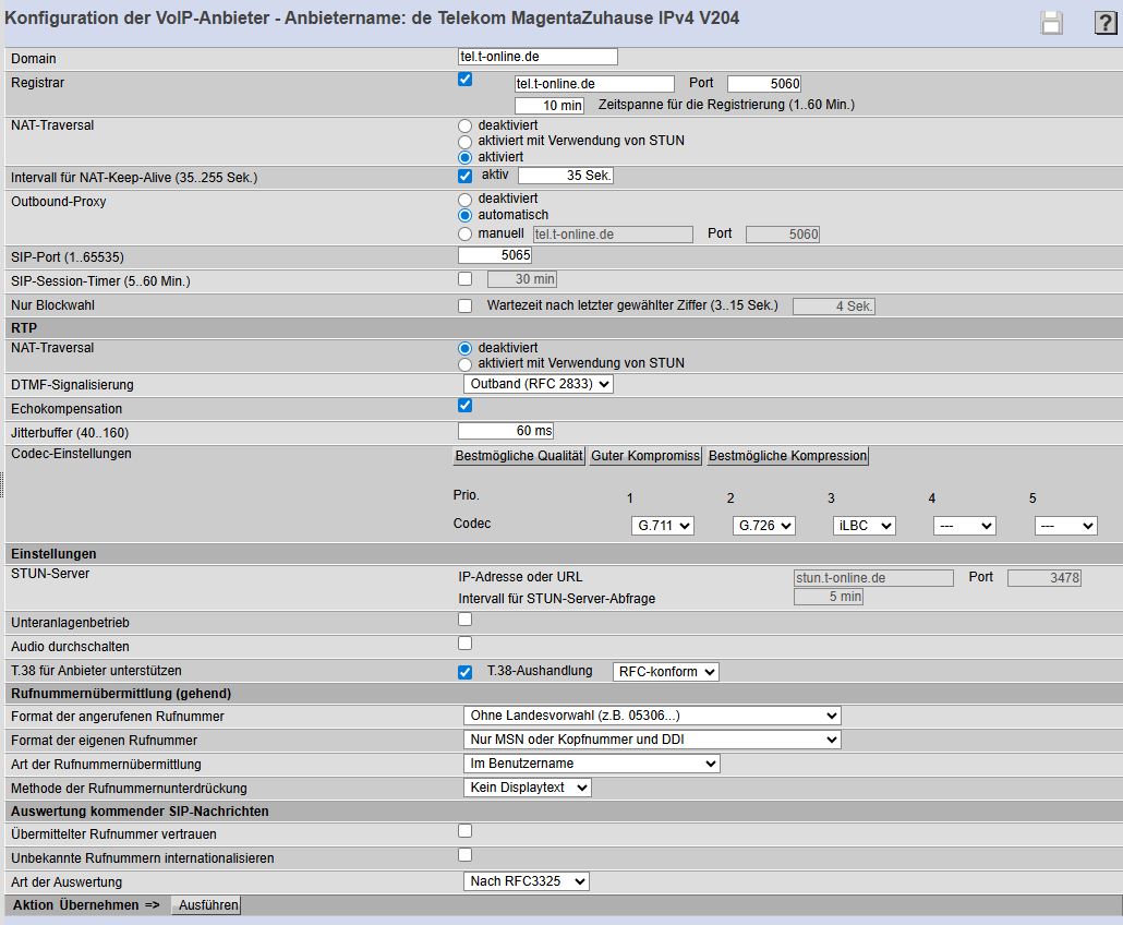

Ich habe bei VoIP folgendes Eingestellt:

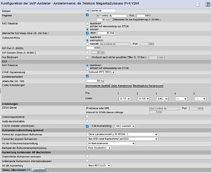

Unter Anbieter habe ich die config: „de Telekom MagentaZuhause IPv4 V204“ von Auerswald geladen
Unter Accounts habe ich für jede meiner 6 Telefonnummern einen eigenen Account als Mehrgeräteanschluss angelegt

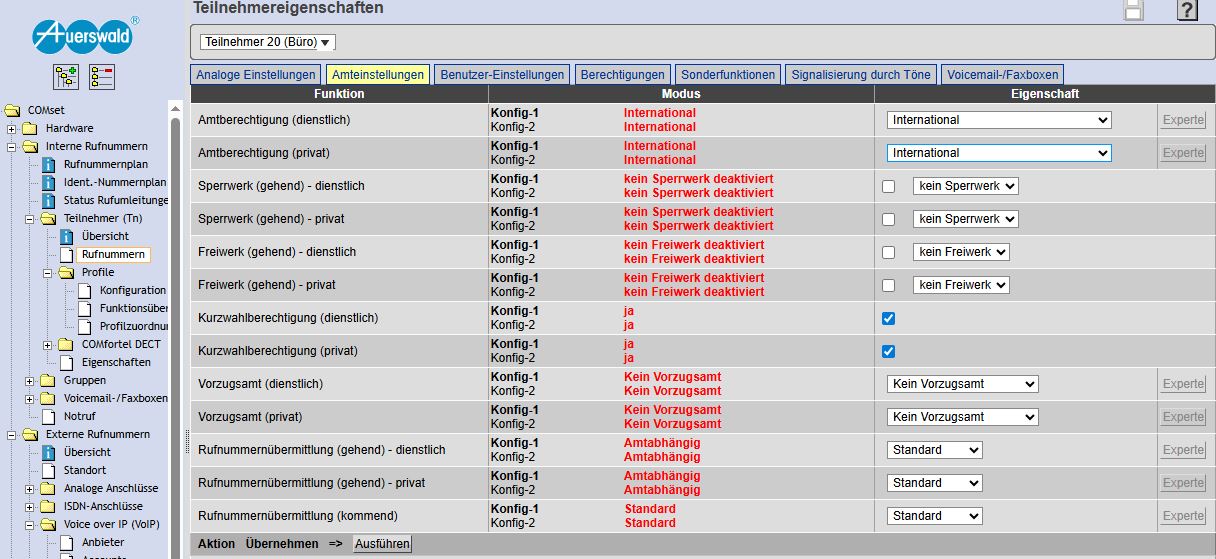

Hallo Michael,

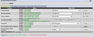

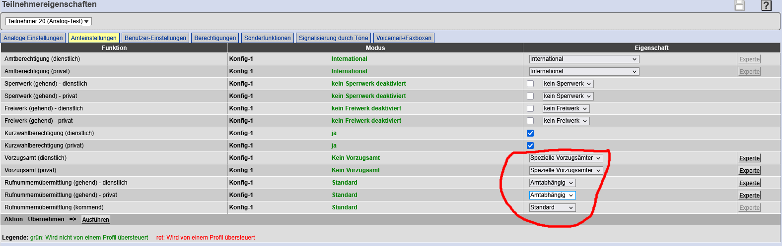

ganz einfach: Gehe auf die Karte Teilnehmer/Rufnummern. Dort wählst Du den Teilnehmer aus, klickst rechts auf Konfigurieren. Es öffnet sich folgendes Fenster:
Unter Teilnehmereigenschaften/Amteinstellungen siehst Du rechts bei Vorzugsamt & Rufnummernübermittlung die Werte „Kein Vorzugsamt“ sowie „Standard“. Ändere dies, so werden die Schaltflächen „Experte“ aktiv. Nach dem Speichern stellst Du zuerst das Vorzugsamt (VoIP) ein und danach die Rufnummern.

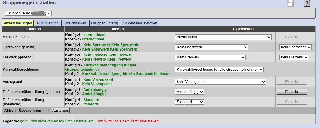

Gleiches gilt für die Gruppenrufnummern unter Gruppen/Rufnummern.

Danke für die Unterstützung, sieht bei mir aber anders aus und lässt sich so nicht umsetzen.
Unter Teilnehme/Rufnummern + Teilnehmer ist dann unter Konfiguration (dein erstes Bild) alles was bei dir grün ist bei mir in rot, wird also von ein Profil Übersteuert. Wenn ich aber über Gruppen/Rufnummern die Gruppe auswähle kann ich auf Amtsabhängig + Experte Umstellen.

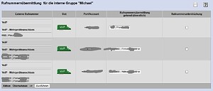

Soweit so gut, aber das zweite Bild sieht bei mir ganz anders aus:

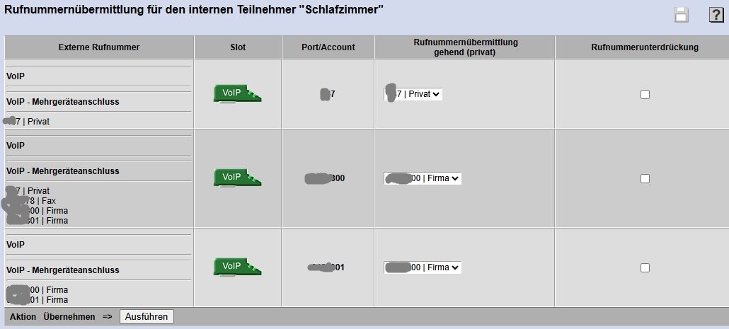

Rufnummernübermittlung für die interne Gruppe „Privat“
Stehen 6 VoIP Einträge, jeweils mit einer meiner 6 Telefonnummern
VoIP
VoIP-Mehrgeräteanschluss
MSN1 | MSN1 Slot:VoIP Port/Account:+49xxxxx(Tel-Nr.1) und bei „Rufnummernübermittlung gehend“ steht im Pull-down Fenster nur die MSN1 | MSN1 und keine weitere.
Und das dann mit meinen anderen 5 MSN darunter, ich habe in dem Fenster außer bei Rufnummernunterdrückung nicht zum wählen
Mit MSN meine ich meine Telefonnummer ohne Vorwahl
Und nu?
Hallo Michael,
Du kannst in der Gruppe das gleiche tun wie beim Teilnehmer. Du solltest allerdings vorher die Rufnummern des Anschlusses Zusammenfassen (VoIP/Rufnummern/Mehrgeräteanschluß).

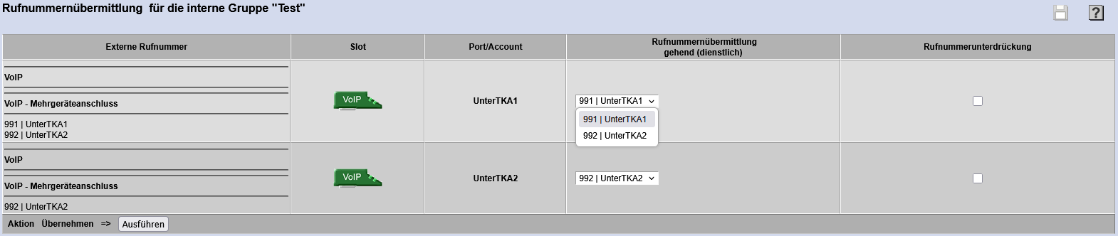

Also in VoIP/Rufnummern/Mehrgeräteanschluss habe ich jeden Eintrag der 6 VoIP-Mehrfachrufnummern gewählt und dann NUR in dem Abschnitt unter Authentifizierungs-ID bei Mehrfachrufnummer (MSNs) (*) jeweils für die Gruppenmitglieder die ganzen MSNs der Gruppe untereinander eingetragen und bei Displayname daneben z.B. Firma+MSN
Jetzt kann ich in der Gruppen Config unter Experte beim Pull-Down Fenster zwischen den ganzen MSN für die Gruppe wählen und stelle dort auf die gewünschte Ausgangsnummer. Aber leider wird trotzdem eine andere Nummer übermittelt.
Hast Du dies auch bei den Teilnehmern getan? Hast Du dort immer noch den Hinweis der Übersteuerung? Dann gehe der Ursache nach! Du kannst nicht Mitglieder verschiedener Gruppen in eine Gruppe eintragen. Du brauchst ja mindestens drei Gruppen. Außerdem ist es wichtig (auch wenn sie erst mal übersteuert werden) die richtigen MSN’s für jeden Teilnehmer einzutragen.

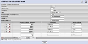

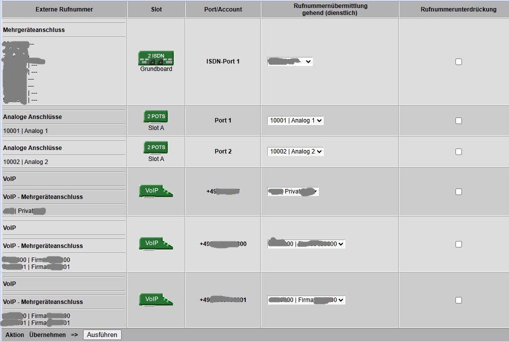

Hier mal ein paar Config Bilder, eigentlich müsste das doch passen:
Leider dürfen neue User nur ein Element hochladen
Hallo Michael,

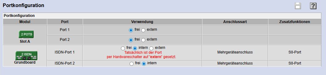

okay, da ist einiges Durcheinander. Zuerst hast Du den ISDN-Anschluß noch drinnen. Das schneidet sich natürlich mit dem VoIP-Anschluß. Bitte den Port auf intern (auch die Hardware) setzen. Des weiteren hast Du zwei Pots (zwei analoge kommende Ports). Benötigst Du diese? Wenn nein, Karte raus (nur wenn die Anlage ausgeschaltet ist). Stell bitte dringend für alle Teilnehmer ein Vorzugsamt (Spezielle Vorzugsämter/1) ein (den VoIP). Dann sollte es auch mit den Rufnummern klappen.
Ich habe jetzt ISDN/Pots auf „frei“ gesetzt, ISDN ging nicht auf intern, weil Hardwareswitch gesetzt ist. An die Anlage komme ich nur sehr schlecht, deshalb dort nichts gemacht!

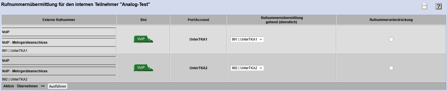

Jetzt stehen nur noch die VoIP Slots bei Rufnummernübermittlung, geht aber trotzdem nicht, hier noch ein paar Screenshots:
Es wird übrigens von allen Telefonen/Gruppen immer die Firmennr. mit xxxx01 am Ende übermittelt, falls das was hilft…
Wie meinst du das mit den Vorzugsämtern? Ist das nicht in dem Bild Rufnummernübermittlung dienstlich?

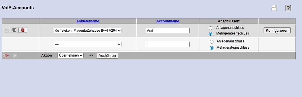

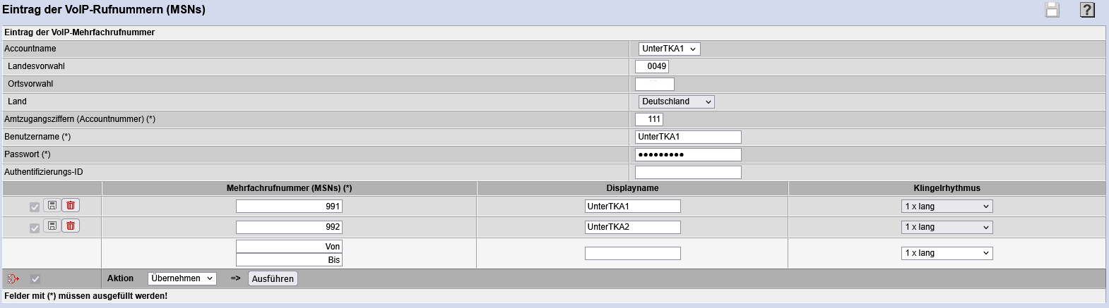

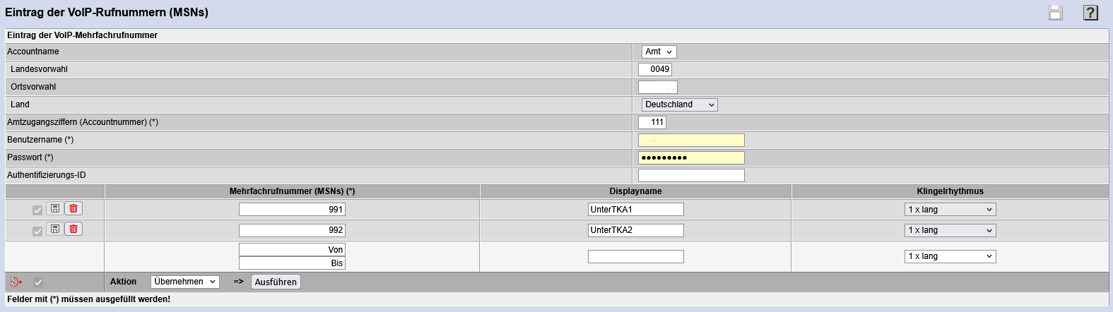

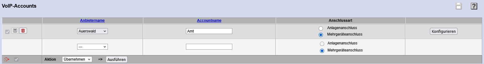

kannst Du bitte mal ALLE Einträge für den Amtskopf löschen und Anschließend mit mir zusammen neu Einrichten? Angefangen bei den VoIP-Accounts.
Ich bitte Dich Diesen so zu benennen wie ich es Dir vorschlage. Der Anbietername ist natürlich der Telekom-Zugang. Nenne den Account bitte einfach „Amt“. Es ist ein Mehrgeräteanschluß und nach dem Übernehmen bitte Konfigurieren.
Trage dort bitte die Ortsvorwahl, die Zugangsdaten für die Telefonie (Benutzername/Passwort) ein und anschließend die MSN’s (alle) sowie deren Bezeichnung ein und dann Übernehmen.

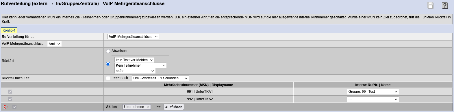

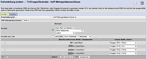

danach gehst Du unter VoIP in die Rufverteilung. Dort teilst Du die MSN’s den Gruppen oder Teilnehmern zu.
Bitte gib Acht das in Deinem System nur eine Konfiguration gültig sein sollte. Solltest Du mehrere nutzen müssen, setzte sie bitte auf die entsprechende Konfiguration (die Rufnummernübermittlung ist somit auch Konfigurationsabhängig!).
Zeige mir bitte die Entsprechenden Posts bevor Du weiter machst, Step by Step.
Ich hoffe ich habe alles so gemacht wie du wolltest.
UnterTKA1 = Firma / Gruppe: 8702
UnterTKA2 = Privat / Gruppe: 8701
UnterTKA3 = Fax / Gruppe: 8710
Jetzt klingeln aber nur die Firmentelefone unter xxxx00 und bei Rufnummernübermittlung wird vom Firmentelefon xxx00 übermittelt.
Wenn ich die anderen Nummern anrufe, höre ich zwar ein Klingelzeichen aber die Telefone klingeln NICHT!
Bei Benuztername ist die Firmennummer xxxx00 eingetragen

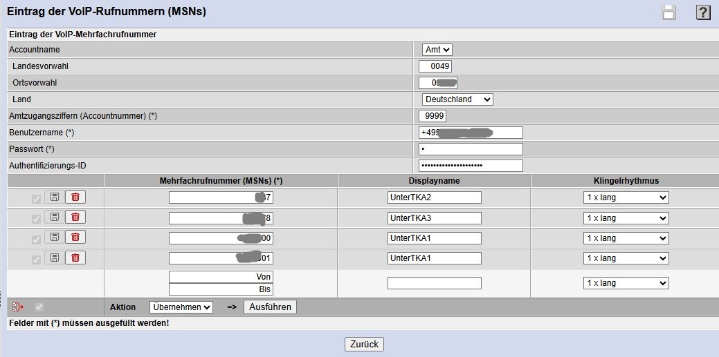

Ich habe das Nachrichtenlimit für die nächsten 35Min erreicht und kann erstmal keine neuen Bilder schicken, aber das Account Bild sieht jetzt so aus wie du wolltest…
Aber kann das so funktionieren, lt. der Telekom Anleitung muss jede Nummer als einzelner Account registriert sein, da auch jede einzelne Nummer die jeweilig Telefonnummer als Benutzernamen hat?
Halllo Michael,
Du hättest Deinen Rufnummern ruhig die richtigen Namen geben können (UnterTKA1-… kommt bei mir daher da die Anlage als Unteranlage an einer 6000RX und 6000er hängt, diese also meine VoIP-Accounts stellen anstatt Telekom). Es ging nur darum das sie sauber registriert sind und keine doppelten Accounts existieren. Im übrigen dürften sich für die Accounts nur die Rufnummern unterscheiden, nicht die Paßworte. Das einzelne Registrieren ist nur für einen Router wesentlich. Aber da Du ja jetzt VoIP verwendest kannst Du die Registrierungen für die Telefonie aus dem Router entfernen (mußt sogar). Denn es kann nur ein Gerät die Rufnummern registrieren. Ich war davon ausgegangen das Dir dieses bekannt ist.
Also soll ich jetzt doch wieder jede meiner Telefonnummern als Account Registrieren? Dann macht „Amt“ ja keinen Sinn und ich werde den Accountnamen in die jeweilige Telefonnummer umbenennen, oder besser die jeweilige MSN. Und ja, bei der Telekom reicht es nur den Benutzernamen mit der Internationalen Vorwahl zu übermitteln, das PW ist egal und bei Authentifizierungs-ID ist immer anonymous@t-online.de einzutragen.

Michael, das Problem das Du ansprichst ist im Prinzip schon richtig, nur: Dann würde sich KEINE Deiner Rufnummern bei T-Kom registrieren. Einen STUN-Server wirst Du für Glasfaser nicht brauchen (getrennte Datenströme bis in die Technik). Daher gibt es auch keine Paßworte (ohne PW aber mit STUN?). Daher kannst Du, wie ich es gezeigt habe, alle Rufnummern auf einmal registrieren. Es wird keinen Unterschied machen.
An einem DSL- oder Kabel-Anschluß würde ich auch die Methode mit der Registrierung in dem Router vorziehen. Nur nicht bei Glasfaser.
Wenn Du dann die Rufnummern Zuordnen kannst und die anderen Parameter wie gesagt einstellst wird auch bei Benutzung die richtige Rufnummer übertragen. Bei mir funktioniert es ja auch. Dann sollten wir das doch bei Dir auch hinbekommen.
Ich habe jetzt wieder die Telefonnummern als Einzel Account angelegt und in der FB deaktiviert, aber jetzt geht nur noch die Firmennr. mit xxx00 anzurufen, alle anderen bekommen TN derzeit nicht erreichbar. Und wenn ich von dem Telefon mein Handy anrufe wird die Privat Nr. übermittelt.
