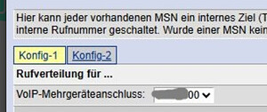

Also doch nicht für jede Nummer einen Account anlegen? Jetzt bin ich total irritiert! Ich muss doch für die Registrierung die Nummer mit Internationaler Vorwahl haben, in deiner Version wurden aber nur die MSN eingegeben oder wie meintest du das???

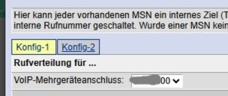

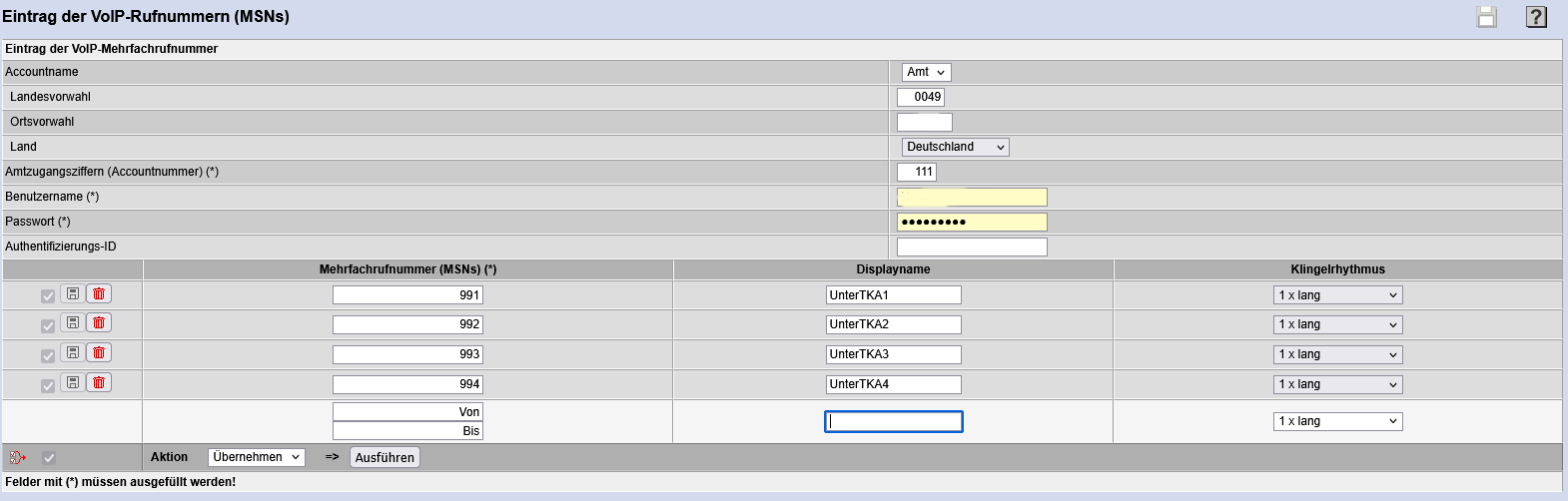

Bei Benutzername von deinem Bild steht nichts drin, ich muss aber was eintragen, soll ich da irgendwas reinschreiben oder eine meiner Telefonnummern im Int. Format?
PW/Auth. ist egal, ok.

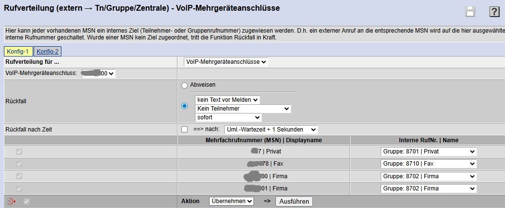

Bei Mehrfachnummern nur die MSN’s also ohne irgendwelche Vorwahl, aber wie erkennt die Telekom dann das es sich um die richtige Nummer handelt, die brauchen doch die Int-Vorwahl+MSN???

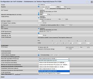

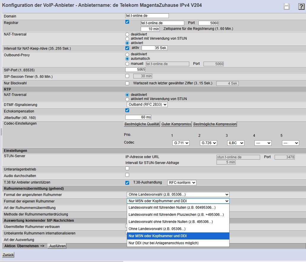

So wie Du sie anmelden sollst, so trägst Du auch Deine Registrierung dort ein (aber nur für eine Nummer). Im Router ist das Anders, weil er jede einzelne Rufnummer registriert. So wie Du es von T-Kom bekommen hast. Du listest dann natürlich alle MSN’s auf. Die Daten legetemieren lediglich den Zugriff, haben nichts mit der tatsächlichen Funktion zu tun.
Die Variante „Amt“ klappt nicht, wenn ich bei Benutzernamen +49xxxxx00 (Firma) eintrage bekomme ich jetzt ein Besetztzeichen wenn ich diese Nr. anrufe, raus geht (in der FB habe ich jetzt alle Nummern deaktiviert) und bei alle anderen Nummern gehen wegen nicht Erreichbarkeit auf die Telekom Mailbox.
Wenn ich bei Benutzernamen irgendwas eintrage geht auch xxxx00 auf die Mailbox.

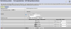

Ich verstehe auch nicht wie die 5020 bei der Lösung wissen soll welche auf welche ankommenden Nummern sie reagieren soll?
Hallo Michael,
ich habe bei mir nur schnell die Ortsvorwahl und den Benutzernamen herausgelöscht. Selbstverständlich ist dort ein Benutzername und Passwort zur Authentifizierung ect. eingetragen. Bei mir funktioniert es ohne Probleme mit der 5020 als Unteranlage an der 6000RX.
Die Angaben die Du für die Registrierung einer Rufnummer einträgst brauchst Du nur einmal eintragen. Es geht nur darum das der Anmeldezugriff legalisiert wird. Wenn es nicht funktioniert greife zu einem Router mit S0-Bus und WAN-Port (viele ältere Telekom-Router können das). Ich denke damit ist Dir am besten geholfen.

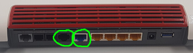

sorry, die 7170 hat keinen WAN-Port. Aber zum Beispiel eine 7590 hat WAN und S0-Bus. WAN kommt dann in das Netzwerk und einer der Patch-Ports in die 5020. Der 7590 gibst Du dann eine feste IP in Deinem Netzwerk (wichtig!), meldest darin die MSN’s an und kannst auch gleich die 5020 Anhängen. Wichtig ist auch das die IP-Adressvergabe (DHCP) nur auf dem ersten Router läuft.
Links S0, rechts WAN an der 7590

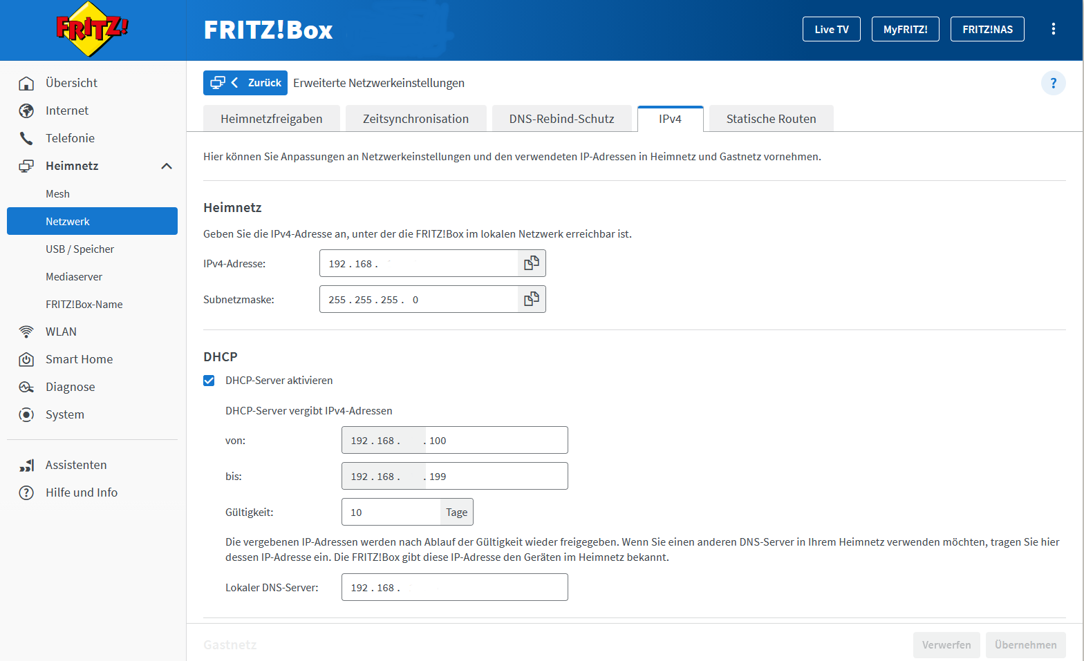

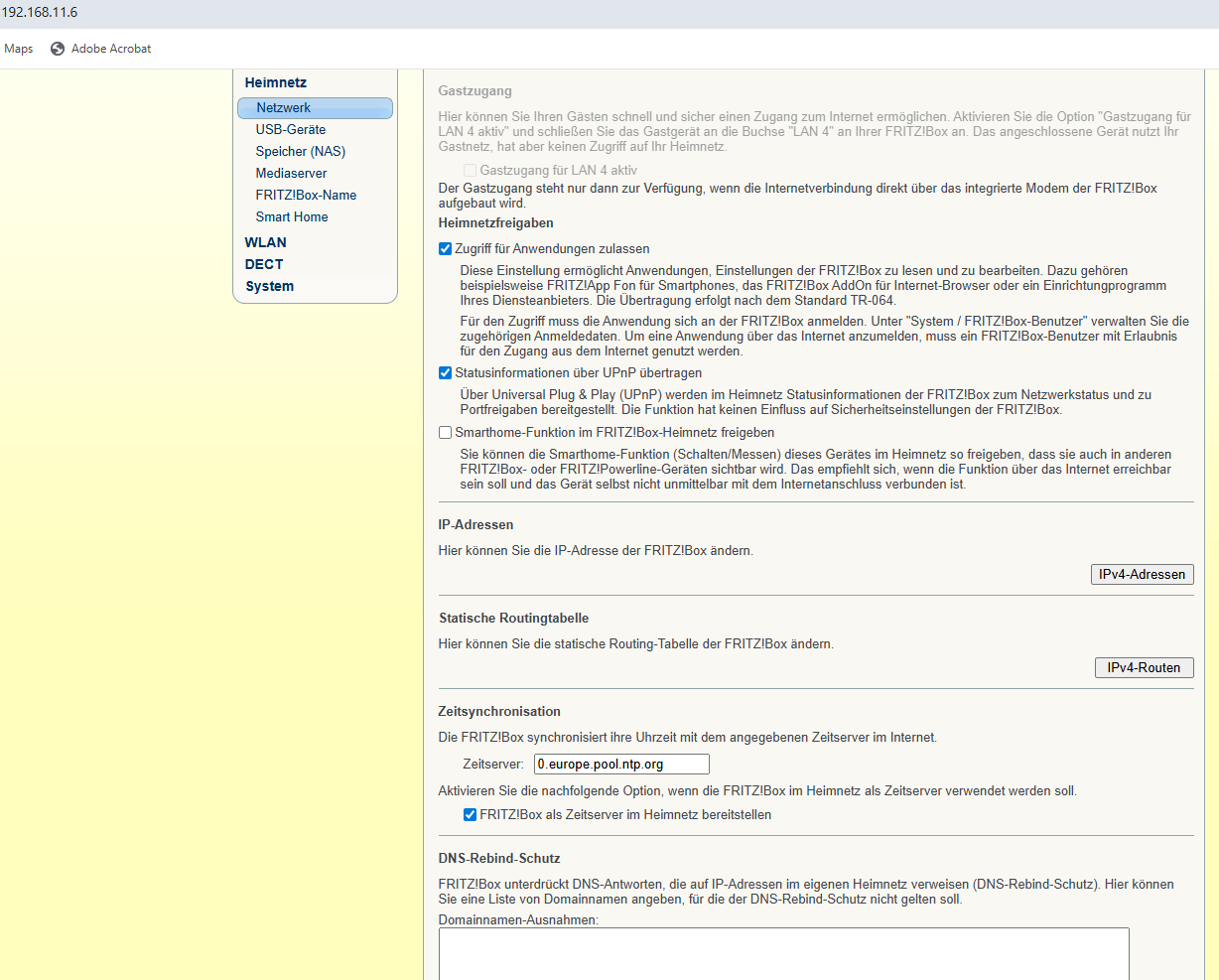

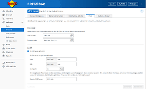

wenn Du meinen letzten Post richtig gelesen hättest wären jetzt diese Fragen nicht aufgetaucht. Denn wenn die 7390 in Deinem Netzwerk eine feste IP-Adresse hat (Dein Router z.B. 192.168.188.001, die 7390 z.B. 192.168.188.002) behält ja Deine 5020 ihre IP-Adresse und ist auch darunter erreichbar. Genauso die 7390, wenn Dein erster Router auch eine Fritz!-Box ist wirst Du immer dort landen. Du Mußt die 7390 wie auch Deine 5020 mit ihren IP-Adressen aufrufen. Du siehst, Du kannst die IP der Fritz!-Boxen festlegen unter Heimnetz/Netwerk/erweiterte Netzwerkeinsztellungen/IPv4. Dort kannst Du auch die DNS (DHCP) einstellen.
Es ist wichtig das nur ein DHCP-Server im Netzwerk aktiv ist!!! Das sollte Dein Router sein! Das Netzwerkkabel, das bisher an die 5020 ging, geht nun an die 7390, Port 1! Ein weiteres Netzwerkkabel geht von der 7390, Port 2 zur 5020. Thats it!

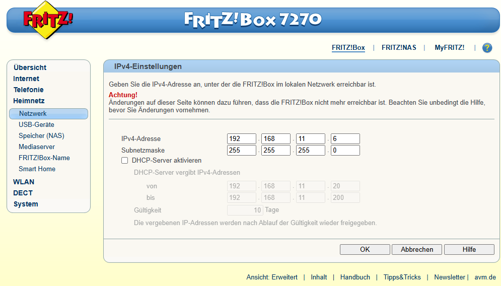

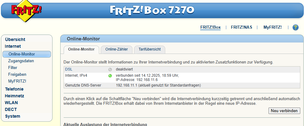

Ja, das habe ich auch so eingestellt, also in der 5690pro habe ich die FB7270v2 (ich habe doch keine 7390) auf Feste-IP 192.168.11.6 gestellt.
Aber irgendwas war doch mit der Weiterleitung von LAN auf WAN, was nicht so einfach geht.

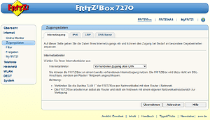

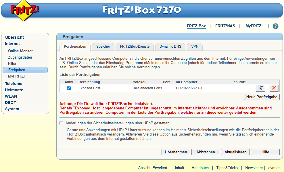

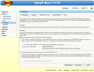

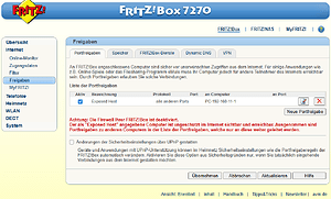

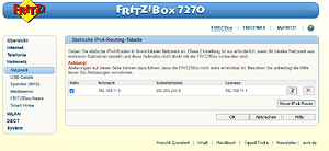

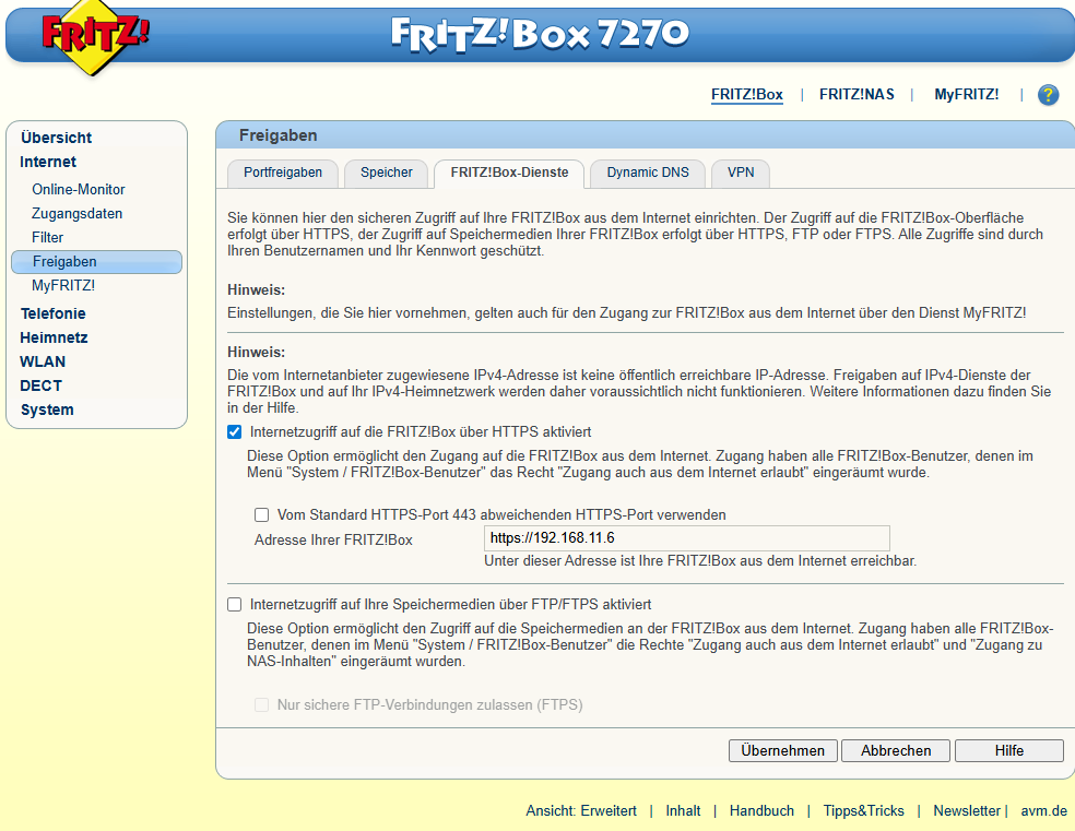

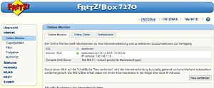

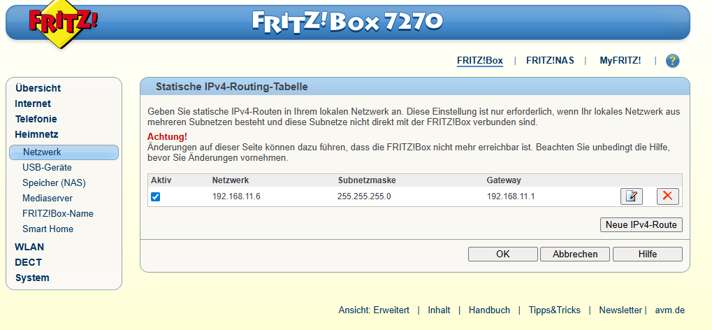

Hier ein paar Fotos der 7290 Config:
Ich habe alles mögliche probiert, vielleicht siehst du ja noch einen Fehler…
Hallo Michael,
kannst Du mir bitte sagen was nicht funktioniert? Ich denke, wenn Dein Router eine IP-Adresse im Adressbereich 192.168.11.xxx hat (außer der 006) und die Firewall in der 7290 offline ist dann arbeitet das Ding wie ein Repeater. Zusätzlich eben mit der Funktion der VoIP-Telefonnummern an S0 beireitzustellen. Und damit sollte Deine Telefonanlage bestens laufen. Auch sollte der WEB-Konfigurator der Anlage über ihre IP-Adresse aufrufbar sein.
5020 funktioniert, alles wie vorher mit DSL+S0
Mein Heimnetz ist 192.168.11.xx und .1 = 5690Pro
Aber wie gesagt komme ich weder auf die FB7270 noch die 5020 mehr.
Wenn ich mit Laptop an Lan2-4 der 7270 gehe, komme ich mit 192.168.11.6 auf die 7270 und mit 192.168.11.5 auf die 5020, das ist ja das komische, was ich nicht verstehe. Von dort komme ich auch auf kein anderes Gerät in NW.

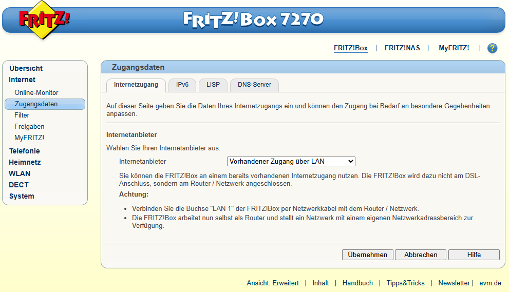

Hallo Frank, besten Dank nochmal für deine Hilfe, ich habe es jetzt auch so hinbekommen, der Fehler lag in den Internet/Zugangsdaten Einstellungen. Dort gab es noch eine andere Einstellungsmöglichkeit direkt für meine Zwecke. Jetzt komme ich auf FB und 5020.
