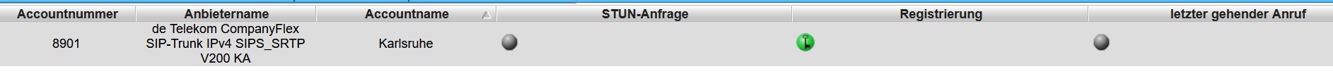

Status der Voip-Accounts zeigt:
Im Telekom-Portal wird folgendes angezeigt (IP entfernt)
Hat jemand einen Tip welche Einstellung ändern könnte. Zumindest wäre wichtig, dass die Anlage versuchen würde die Verbindung wieder herzustellen. Wenn man Account deaktiviert und wieder aktiviert ist der Account sofort wieder verschlüsselt registriert.

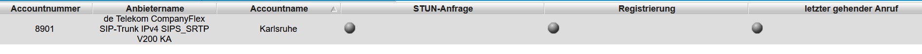

Das Problem ist leider immer noch vorhanden. Heute trat der Fehler wieder auf. Die Anlage war seit dem letzten Neustart am 25.08 bis heute 11:20 Uhr verbunden. Danach konnte man nicht mehr raus und rein telefonieren.
Die Anlage hat anscheinend auch gar nicht probiert den Voip-Account neu zu registrieren.
Nachdem die Anlage neu gestartet wurde, wurde der Voip-Account sofort erfolgreich registriert.
In den Systemnachrichten gibt es keinen Hinweis und ich wüsste auch nicht wo sonst Hinweise zur Ursache finden kann. Gibt es eine Möglichkeit den Status des Voip-Account von extern zu überwachen?
