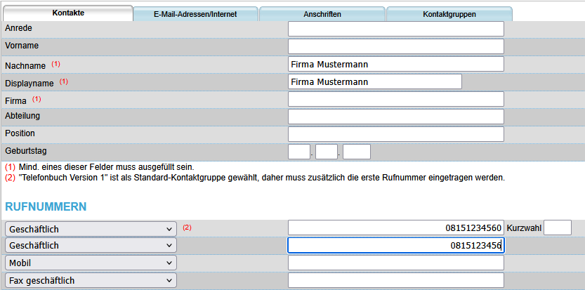

Hallo printi,
es gibt noch eine weitere Möglichkeit, die die Nutzung des Telefonbuches einfacher macht.
So kannst Du die Anwahl aus dem Telefonbuch direkt ausführen, wird aber angerufen wird egal welche Durchwahl die Firma angezeigt (habe ich aber noch nicht ausprobiert).
