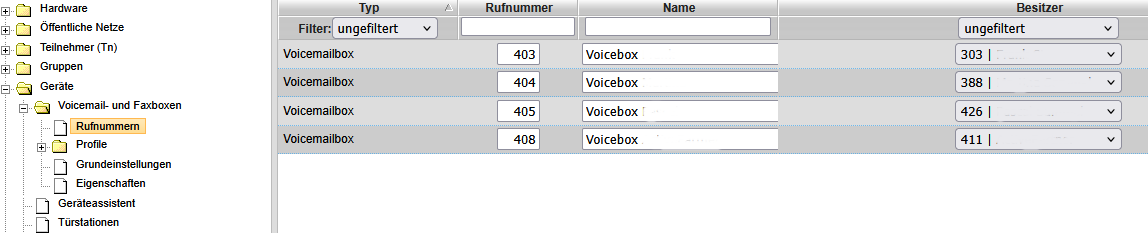

Hallo crackerwilli,
ich vermute das die „Mailbox“, die Du suchst auf der die Türrufe landen, mit einer Nebenstelle verknüpft ist. Anders kann ich es mir nicht erklären.
Was für ein MailboxSystem hat die Anlage denn? Hat sie eine VMF-Karte oder einen externen USB-Stick?
Im Menü findest Du diese Boxen unter Geräte/Voicemail- und Faxboxen.
Dort siehst Du dann die Rufnummern der Boxen und die Rufnummern (der Nebenstellen) die mit der entsprechenden Box verknüpft ist. Eine Möglichkeit wäre auch analoger Anrufbeantworter an einem analogen Port. Ist ein Paralellruf auf einer der Nebenstellen eingerichtet (die in der Rufgruppe eingetragen sind)? Es gibt ja schließlich viele Möglichkeiten so etwas Einzurichten.
Auch eine Weiterleitung bei Nichtmelden einer Nebenstelle wäre möglich.

ok, danke erst mal gucke ich mal
externen USB-Stick
Wenn ich das so vermute, denkst du das einer der TN in der TN-Gruppe eine Mailbox, aktiv hat.

Hallo Kurt,
das war auch meine Vermutung, das eine der NSt eine Umleitung bei Nichtmelden auf die Box hat. Da er nur vier hat (ext. USB-Stick) ist das gut zu überschauen, denn wenn er in die Boxen sieht kann er ja die Aufzeichnungen sehen. Dann muß er nur noch die Teilnehmer checken wer die Rufumleitung auf diese Box gesetzt hat.
Aber Du weißt ja auch das man sich manchesmal einen Wolf denkt, außerdem sind wir recht firn und wenn wir eine Konfig sehen haben wir meist den Fehler schnell gefunden.
Ich denke es ist eine Rufumleitung, da nach jeder Aufzeichnung die Box die int. NSt. ruft (kann man auch ausschalten). Zumindest an einem Systel wird die Aufzeichung angezeigt.
