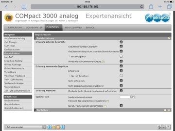

…was sagt die Gesprächsdatenerfassung? Stelle diese am Besten mal so ein, das alle Gespräche aufgezeichnet werden (also auch erfolglose)…

Also die 3000er hat nicht die Möglichkeit sämtliche Verbindungsdaten mit zu loggen (ausser wenn mann den ganzen Datenstrom speichert), sie zeigt nur erfolgreiche kommende und gehende Verbindungen , dafür gibt es auch keine Einstellung.

Moin.
Schau mal auf den Screenshot und stell die Anlage so ein. Dann kannst Du die normale Gesprächsdatenliste der Anlage benutzen.
So
Danke Herbert noch mal für den Screenshot , ich habe das Inzwischen auch gefunden und einen Teilerfolg gehabt , ich konnte raustelefonieren.
