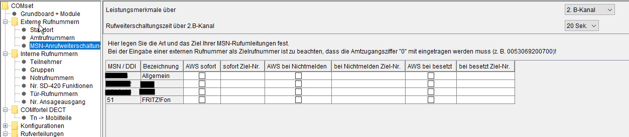

Nach einigen Versuchen klappt jetzt auch der interne Ruf vom Fritzfon zu den anderen Nebenstellen. Aber ich schaffe es nicht, von den anderen Nebenstellen das Fritzfon zu erreichen.
Das sind meine bisherigen Einstellungen an der Auerswald:
Ist es überhaupt möglich, das so in Betrieb zu nehmen? Falls das nicht klappen sollte, geht das Fritzfon wieder zurück und ich hole mir ein anderes Mobilteil.

ich versuche es mal ein wenig anders auszudrücken was Du bisher bewerkstelligt hast und was Du möchtest. Du hast eine Fritz!-Box mit Fritz!-Fon (via DECT-VoIP an die Fritz!-Box) gebunden. So weit so gut. Du möchtest das Fritz!-Fon auch als interne NSt. an der COMpact 2206 Nutzen. Diese ist via ISDN an den S0-Port der Fritz!-Box angebunden. Nun, merkst Du wo das Problem liegt? Wie soll eine (aus Sicht der COMpact) ext. VoIP-Verbindung über ISDN in ein int. Koppelfeld gelangen??? Das hört sich nicht gut an, ist’s auch nicht und geht auch nicht, wie Du schon festgestellt hast. Bei einer COMpact 5020 VoIP mit 6 Kanälen wäre das (über VoIP) machbar, nicht aber mit einer COMpact 2206 über ISDN.
Sorry, besorg Dir ein ISDN-DECT- oder analoges DECT-Schnurlostelefon, dann geht das was Du möchtest. Oder eine COMpact 5020 VoIP mit dem Zusatzmodul oder eine neuere Anlage (COMpact 4000, 5020, 5000, 5200 oder 5500, okay, eine 6000[R/X] geht auch). Wenn Du noch Fragen hast steht Dir hier alles offen.
