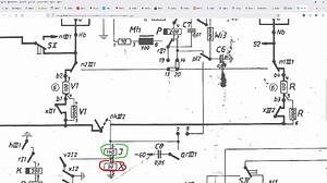

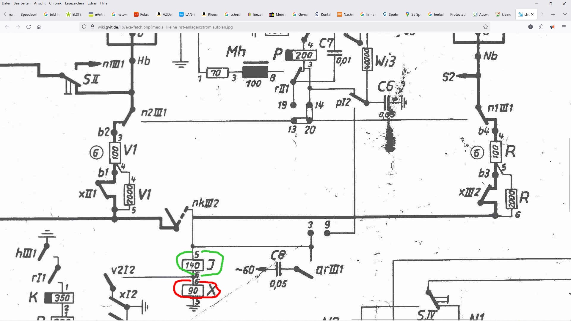

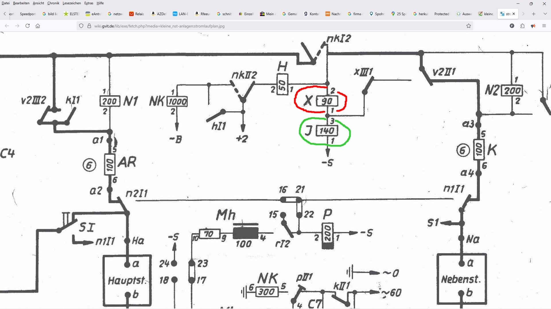

um es Aufzuklären: Es gibt mehrere Arten der Erdung. Es gibt die Euch bekannte Art der Schutzerdung (um z.B. sogenannte „vagabundierende Ströme“ einzufangen, Fehlerspannungen abzuleiten) und die nur noch selten angewendete Betriebserde. Wie z.B. bei der C48m, sie konnte noch mit der sogenannten „Erdungstaste“ (sie hieß tatsächlich so) umgehen, sie hat nichts anderes getan als einen a/b-Schluß gegen Erde zu Tasten. In den alten Relaisanlagen zog so das Speiserelais fest an und das Differentialrelais konnte auch seine Funtion durch anziehen Signalisieren. In der Fernmeldetechnik ist der Plus-Pol der Energieversorgung geerdet und die Speisung erfolgt über den Minus-Pol. Üblicherweise stellt die a-Ader die Speisung aus dem Minus-Pol dar. Die Erdungstaste erfüllte in Anlagen die Funktion der Rückfragetaste.
Das I-Relais (Grün) wird mit beiden Wicklungen gleichsinnig von -S I-1/2 über X-1/2 … und Hauptstelle a/b weiter zu … I-5/6 und X-6/5 zu Erde gebracht. Somit kann das I-Relais anziehen und das X-Relais (Rot) nicht (Wicklung 1/2 und 6/5 sind gegensinnig, Magnetfelder heben sich auf). Mit Betätigen der Erdungstaste (a-Ader gegen Erde) kann das X-Relais zusätzlich zu I anziehen und die Rückfrage auslösen.
