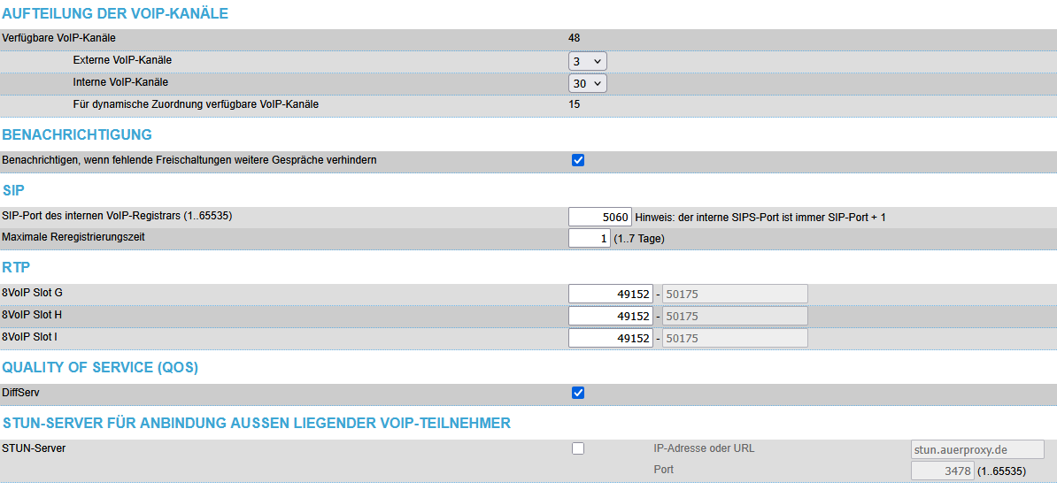

in der Grundausstattung hat die 4000er vier Sprachkanäle, damit lassen sich vier Verbindungen nutzen. Egal ob intern oder extern. Wenn nicht also schon welche hinzugekauft wurden (was definitiv notwendig ist, jenachdem wieviele externe und interne Verbindungen sowie Mailboxen genutzt werden). Übersicht gewinnt man über über das Menü Administration/VoIP-Konfiguration.
Wie Du sehen kannst (ich habe leider nur eine 6000er) sind dort für Extern, Intern, Voicemail und Dynamisch zugeordnete Kanäle geregelt. Mit vier Kanälen kommst Du hier nicht weit, selbst mit acht Kanälen wären ja gerade mal die Extrernen bedient. Je nachdem wieviele IP-Nebenstellen und Voicemailboxen genutzt werden müssen es entsprechend mehr sein. Ich habe viele Verbindungen zu anderen Netzwerken (über VPN) laufen, dafür muß man natürlich entsprechende Kanäle reservieren. Du wirst also minimum acht weitere Kanäle benötigen.

nur sagt einem der Monitor nicht warum das so ist. Im Grundausbau hat das Gerät vier Kanäle. Die reichen selbst für die Hälfe der acht zur Verfügung stehenden Sprachkanäle gerade so, dann hat er wohl noch intern VoIP Geräte in Betrieb (wieviele schreibt er auch nicht, wenn es 20 sind braucht er mindestens 10 weitere, wenn nicht mehr für Rückfragen).
