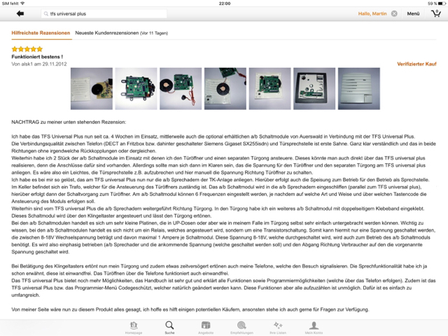

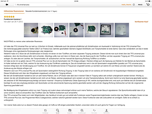

Dass die Universal TFE nicht alles ersetzen kann, müsste normal logisch sein u. wenn dann noch Video im Spiel ist, stand leider nirgendwo.
Aber auch damit funzt es mit klitzekleinen zusätzlichen Relais, wenn auf vorhande HW noch Rücksicht genommen werden muss.
Liegt immer o. meistens an der Kreativität des Errichters.
Was konnte denn das alte Teil von Siemens besonderes, vermutlich nur “einen” Ruf an alten Anlage, sicher nicht mehr.
Ich verstehe das jetzt überhaupt nicht mehr, denn es stehen plötzlich ganz neue Probleme im Raum.
Erst soll der analoge Port mitgeloggt werden, damit man mal sehen kann welche Nebenstelle gerufen wird, weil einstellen zu schwer (?) ist und dann gibt es eine Kamera, die - mir auch vollkommen unverständlich - von dem „Universal“-TFE nicht mit angesteuert werden kann und erst recht nicht mehr viele weitere Klingeln und Türöffner.
Bin raus… Alaaf
Es gibt eben leider immer wieder welche, die keine Bedienungsanleitung lesen bzw. entziffern können u. wenig Ahnung von TK-Anlagen inkl. Zubehör u. deren Feinheiten richtig einstellen o. programmieren können.
Und dann ist eben immer wer anderer der Schuldige, wenn was nicht auf Anhieb zufriedenstellend funktioniert.
Seite 23 der BDA “durchlesen” u. dann mit dem Schaltmodul die Video-Funktion aktivieren.
Ganz einfach, zumindest für den geübten Techniker.
