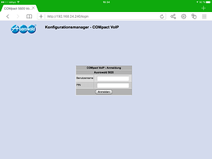

Bei uns läuft Seit Jahren eine 5020, nun würde ich gerne eine neue FW aufspielen. Traue mich aber nicht da ich befürchte das der Versionssprung zu groß ist.
Wie bekomme ich die aktuelle Version heraus?
Bein einloggen über das webinterface wird die Version nicht angezeigt!!!

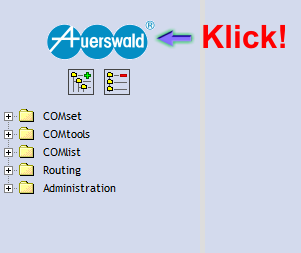

Nabend.
Einfacher Klick auf das Logo zeigt Dir die Daten.
Bei dem Alter der Anlage hast Du vermutlich 4.2 C drauf, dann kannst Du auch die letzte Version 4.2 H gleich verwenden.

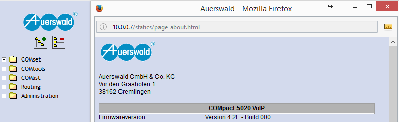

Moin,
oder etwas ausführlicher:
Ergebnis:
LG, Thomas
