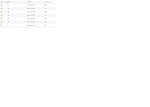

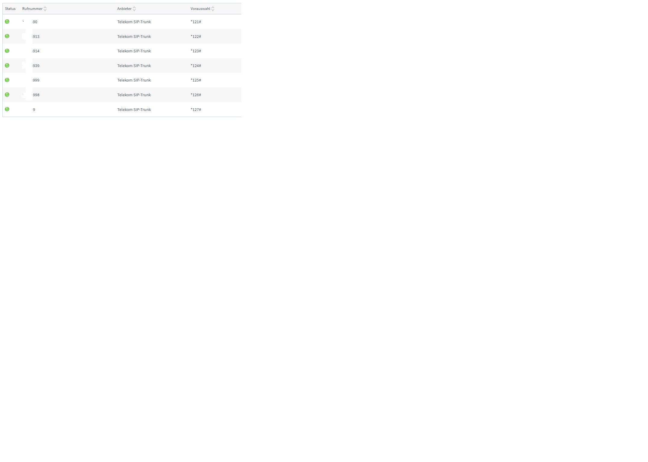

Die benötigten Rufnummern des Trunk sind in der Fritzbox konfiguriert und registrieren sich auch. Anlagenanschlüsse sind also offenbar inzwischen durch die 7590 benutzbar. Als Telefoniegerät in der 7590 ist nun ein IP-Telefon (5020) angelegt zu der alle kommenden Rufe weitergeleitet werden.

Danke für die Antwort. Das ist interessant, da ich das in der aktuellen Firmware von AVM als Rufnummer auswählen und konfigurieren kann.
Das ging über das Hinzufügen mit Assistenten.
