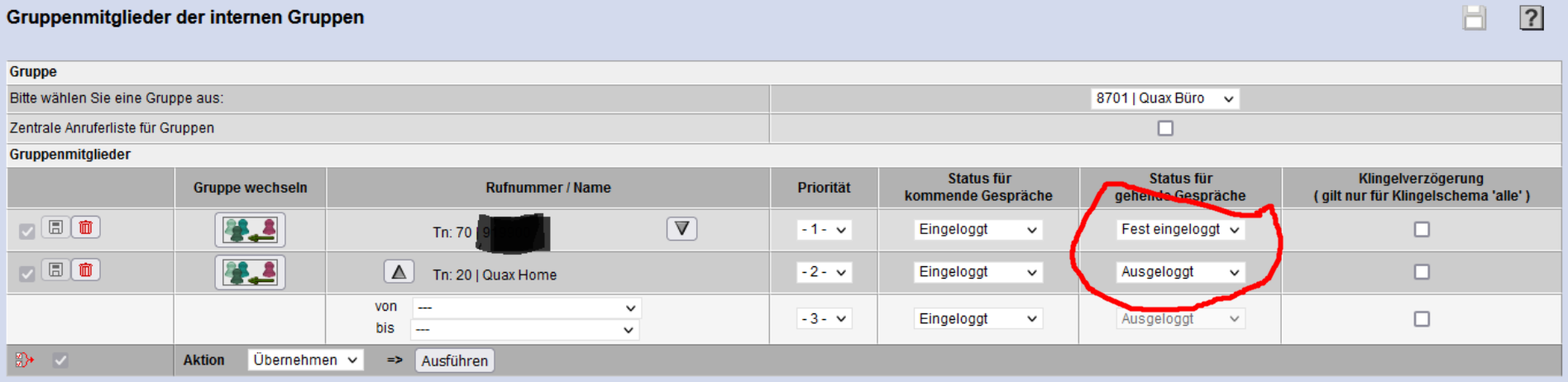

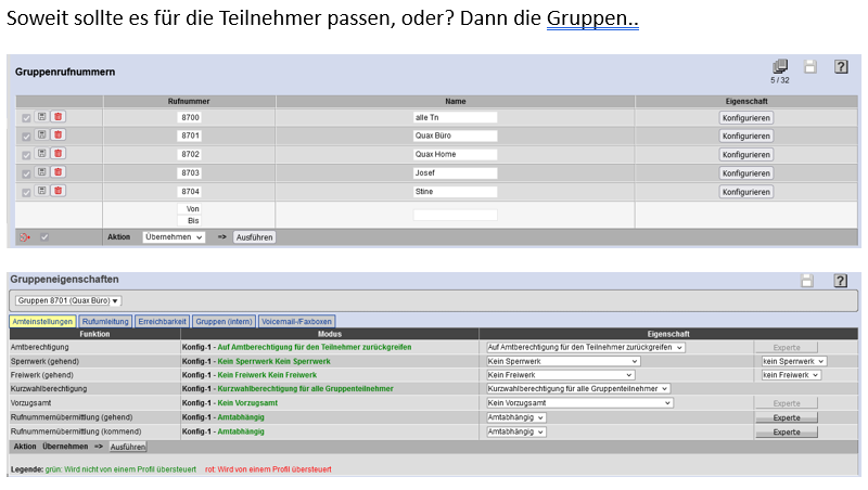

Ja, genau. Bei den Teilnehmern und den Gruppen findest Du diese Einträge.
Die zuweisung habe ich gemacht, jeder Teilnehmer hat seinen VoiP Account bekommen, hatte ich oben so auch gepostet
oder bin ich doch falsch?, das bei den Gruppen auch so drin

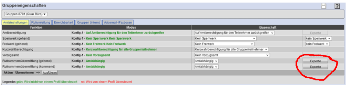

Die Eigenschaften findest Du bei jedem Teilnehmer und bei jeder Gruppe.
Die Gruppe übersteuert den Teilnehmer wenn dieser gehend auch in die Gruppe eingeloggt ist. Wiegesagt, wenn eine Rufnummer nicht registriert ist kann sie auch nicht übermittelt werden.
und bei experte springt er wieder auf die Verteilung Amtsberechtigung für den Internen Teilnehmer
Ich bin glaube blind und sehe es nicht?
falls ich es falsch verstehe, ich habe 2 Sip Accounts registriert und diese werden ja ganz am anfang per Screenshot auch als Registriert angezeigt (grüne LED) somit müsste er doch 2 Rufnummern nutzen können?

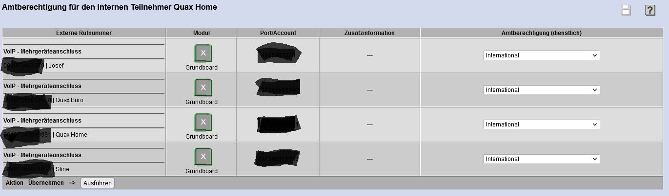

Also, es geht nicht um die Amtsberechtigung sondern um die Rufnummernübermittlung!
Die hat wenig mit der Amtberechtigung zu tun, nur kannst Du keine Rufnummer übermitteln wenn Du zu dem Account keinen Zugang (sprich Du darfst die Rufnummer nicht benutzen) hast.
Ist der Teilnehmer gehend fest Eingeloggt übersteuert die Gruppe mit der gehenden Rufnummer den Teilnehmer, ist er ausgeloggt wird die Rufnummer des Teilnehmers übermittelt. Ist eine Rufnummer nicht registriert, wird automatisch eine Andere (meist die kleinste Verfügbare) gewählt.

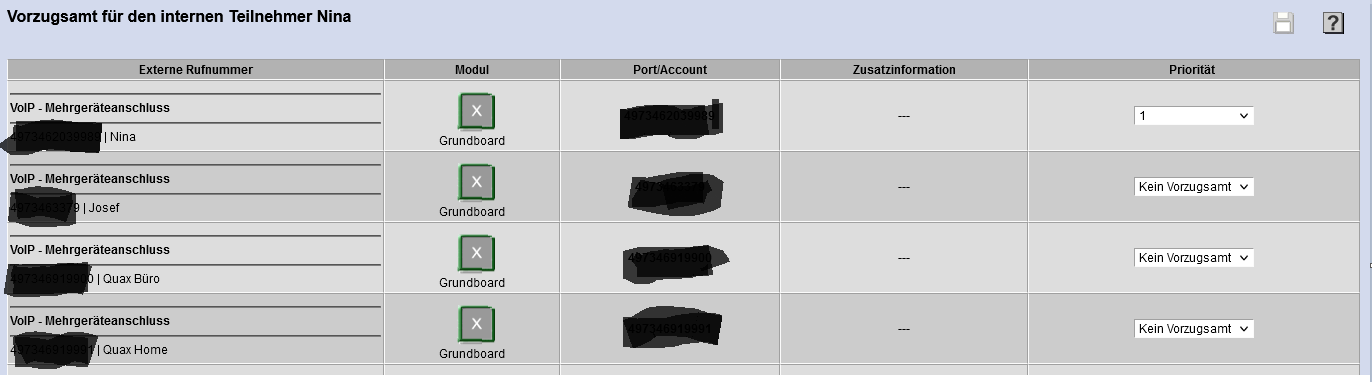

Nun war das Problem, wie ich die Rufnummern abgehend zuweisen kann.
Die Lösung:
ausgehende Rufnummer kann beim Menüpunkt Teilnehmer (Tn) festgelegt werden. Die jeweilige Rufnummer rechts mit Konfigurieren auswählen, dann auf die Registerkarte Amtseinstellungen wechseln.
Beim Punkt Vorzugsamt Spezielle Vorzugsämter auswählen und dann rechts auf Experte klicken.
Im Menüpunkt dann die gewünschte Nummer mit Prio 1 auswählen. Wiederhole das pro Rufnummer.
