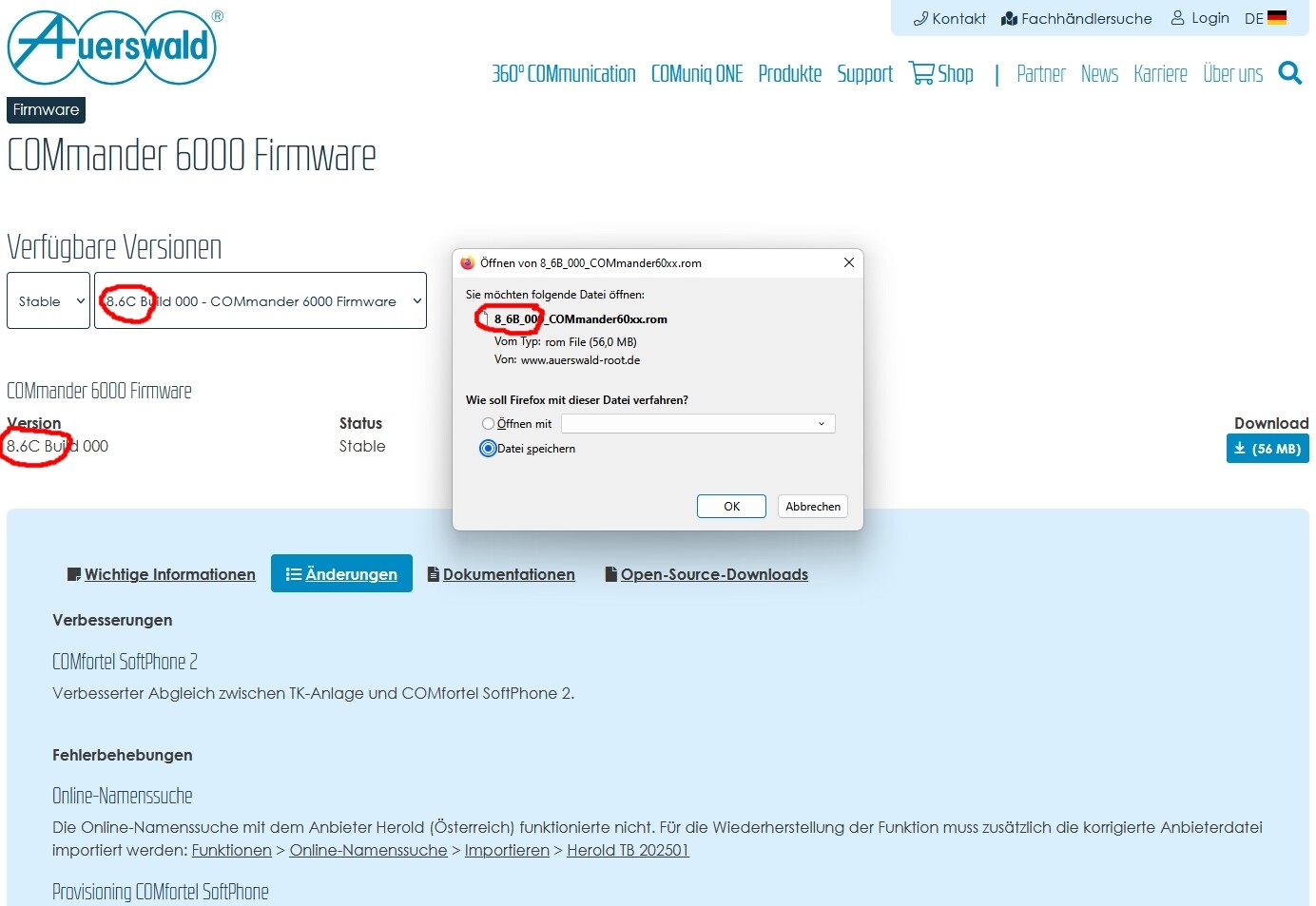

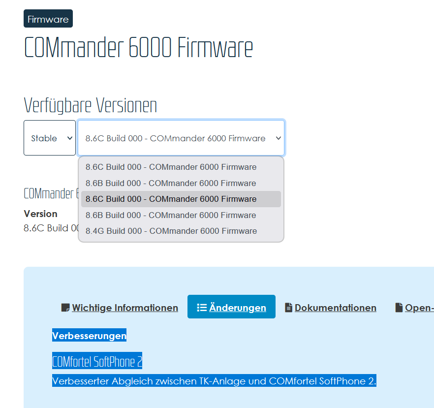

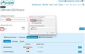

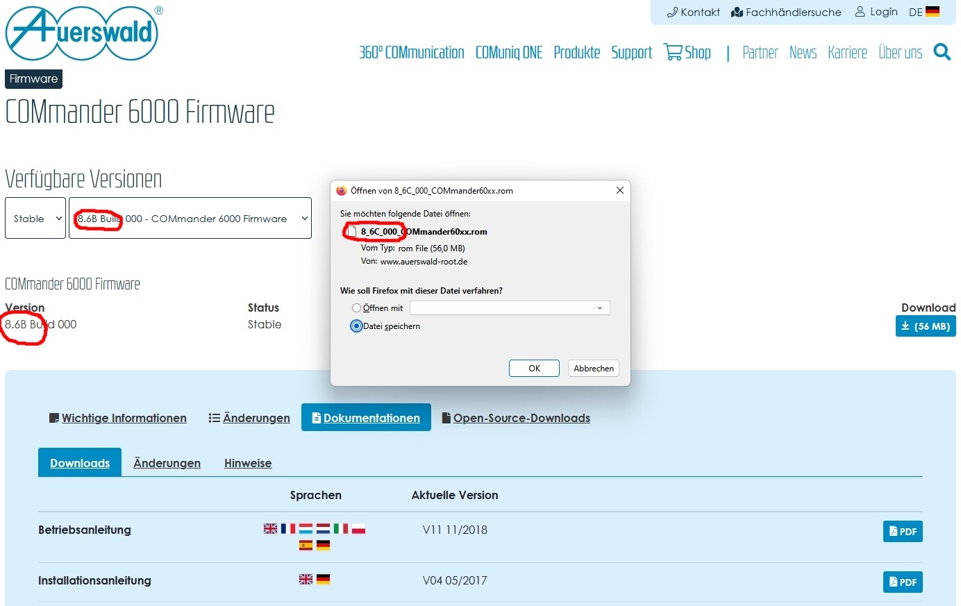

das hat mich nun Beschäftigt. Daher habe ich mir die Downloads nochmals angesehen und dabei folgendes festgestellt:
  1. Beim Download der Version 8.6B bekommst Du tatsächlich → 8.6C!
  2. Beim Download der Version 8.6C bekommst Du tatsächlich → 8.6B!
    Nun werde ich beide Versionen Installieren und Testen. Es kann also etwas dauern.
Also, ihr Lieben, es ist wie es ist. Die Versionen stimmen, das was als (Datei) 8.6B und 8.6C heruntergeladen wird ist auch so. In der 8.6B funktioniert das Softphone 2 auch wunderbar. In der 8.6C gibt es dieses nicht mehr. Warum? Weiß der Waldarbeiter. Nur war ich mir Sicher das ich es Eingerichtet hatte.
