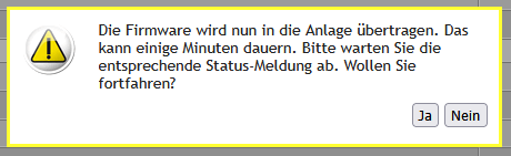

Ich habe Dir hier das Fenster, das normalerweise angezeigt wird (für die Bestätigung des Upload’s), heruntergeladen und versucht den „Ja“-Button mit der Tastatur auszulösen.
Leider ohne Erfolg, es ist eine komplette grafische Abfrage. Noch nicht mal mehr die Flucht-Taste (ESCape) ist funktional.
Ich tippe wiegeschrieben auf ein Browser-Problem mit der Darstellung des Fensters (ähnlich wie beim Login).
