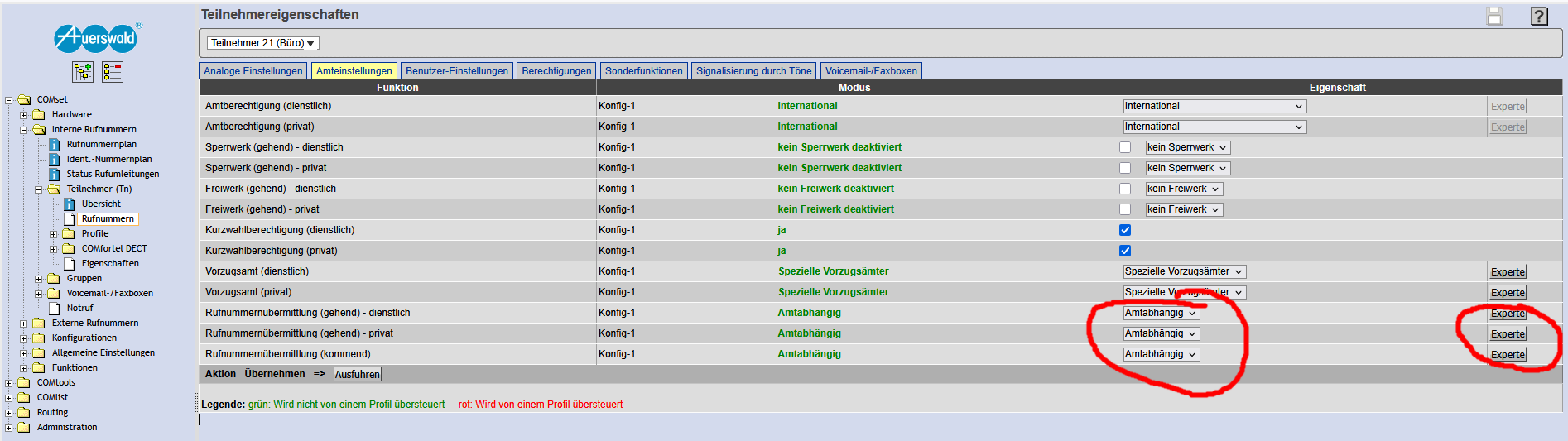

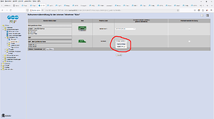

vielen Dank. Das hatte ich schon probiert. Wenn ich bei Amtabhängig auf die Experteneinstellung gehe, dann sieht das bei mir folgendermaßen aus:
Da kann ich gar nichts einstellen, außer die anderen Rufnummern zu unterdrücken. Und das bringt leider auch nichts.

was ist mit den Nebenstellen, Deinen Telefonen, was hast Du dort eingestellt (siehe Bild 2). Es reicht nicht einfach nur das Vorzugsamt generell Einzustellen, es muß auch für jede Nebenstelle (Telefon) getan werden (Teilnehmer/Rufnummern/Eigenschaften/Vorzugsamt/Geschäftlich/Privat/Kommend), siehe oben. Dann klappt es auch mit der richtigen Rufnummer.
Jetzt die Experteneinstellung für Rufnummer (gehend):
Meiner Meinung nach alles richtig eingestellt, aber es funktioniert trotzdem nicht.
Hallo Sebastian,
Du hast die Rufnummernübermittlung gehend Privat eingestellt. Machst Du denn die Amtholung immer mit privatem Amtzugang? Was ist unter Rufnummernübermittlung geschäftlich gehend eingestellt? Kommend solltest Du übrigens auch die richtige Rufnummer einstellen, denn auf manchen Telefonen wird dann keine oder eine andere Rufnummer während des Gespräches angezeigt. Bitte nachsehen!

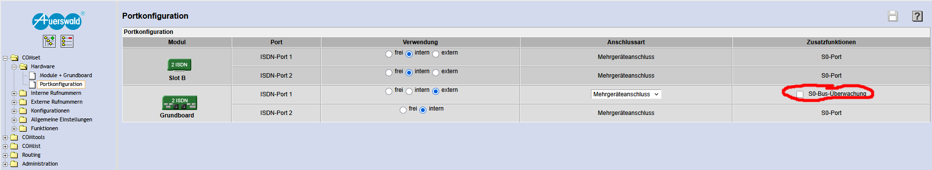

Zum Thema Neustart: Das Problem ist wohl bekannt das die 5020 manchmal Einschläft. Dazu kannst Du auf den Ämtern, auch bei VoIP, die Dauerüberwachung aktivieren. Das hat zur Folge, wenn die TEI’s (das sind regelmäßige Marker im Protokoll) nicht mehr kommen eine Art Watchdog (Wachhund) die Verbindung zur Vermittlungstechnik neu Anstößt (Neustart) und damit ein „Einschlafen“ des Anschlußes verhindert. Bitte probiere dies aus, es sollte Helfen.

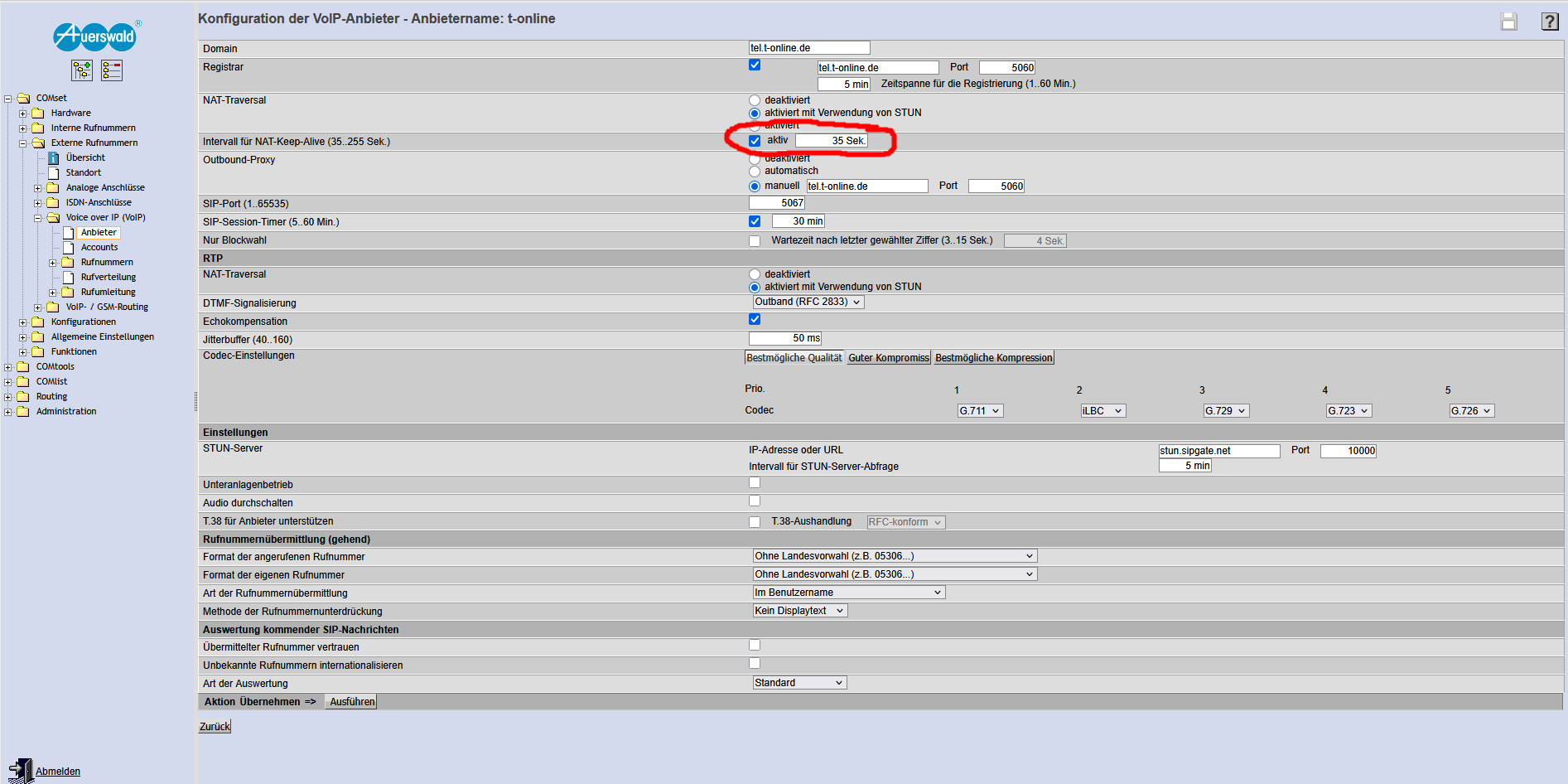

Die Amtholung erfolgt bei mir mit der „0“. Das mit der Dauerüberwachung finde ich wo? Ist das unter den Anbietereinstellungen dieses NAT-Keep-Alive? Dann ist mir eben noch was aufgefallen. Ich habe gestern von einem internen Telefon aus mein Handy angerufen. Auf dem Display des Handys wird die Nummer xxxx505 angezeigt. In der Gesprächsdatenliste wird als Anschluss-Nr. die xxxx502 angegeben. Die xxxx502 soll ja die Rufnummer sein, die gesendet werden soll. So habe ich es unter Vorzugsamt (Priorität 1) eingerichtet. Was mich aber immer noch am Meisten wundert ist, dass ich unter dem Punkt „Rufnummernübermittlung

die Überwachung ist wie hier im ISDN in der Portkonfiguration zu finden.
Bei VoIP findest Du es hier:
Die Zeit kannst Du leider nicht weiter reduzieren. Das andere Thema ist halt das die 5020 schon einige Jahre auf dem Buckel hat und sich viel bei VoIP geändert hat. Soll heißen, das es viele neue Parametrierungen gibt die diese Anlage nicht unbedingt beherscht und dann aussteigt. Solltest Du weiterhin große Probleme haben bleibt ein Umstieg nicht aus.

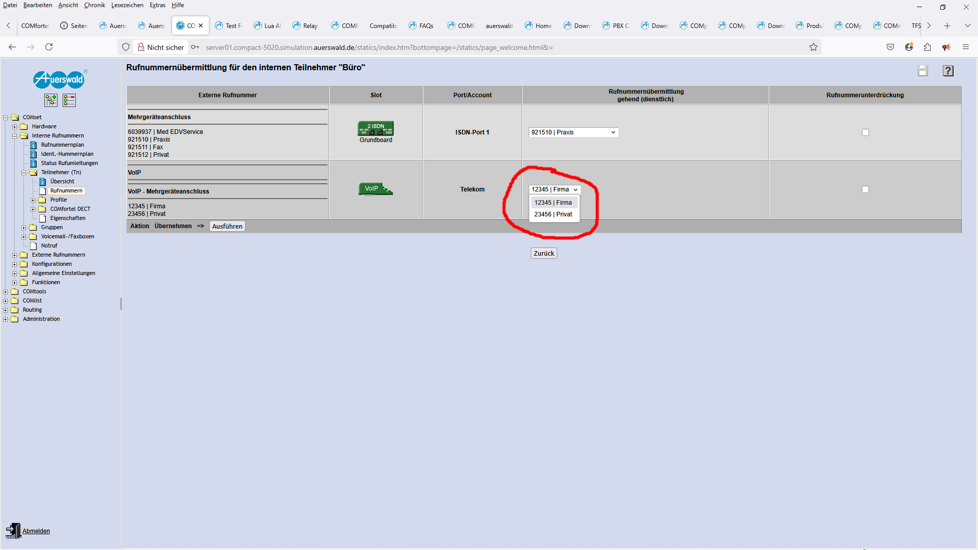

Weiter gehts. Der Anschluß:

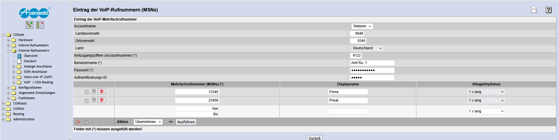

So sollte er eingetragen sein (mit Beispieldaten). Nun die Rufnummern:
Unter Teilnehmer/Rufnummer/Teilnehmereigenschaften/Amteinstellungen/Experte findest Du die folgende Seite:
Hier kannst Du für diesen Teilnehmer die z.B. abgehende Rufnummer auswählen. Das ganze machst Du dann noch für die Private Amtsholung und die kommende Verbindung (man weiß ja nie). Und das bei allen NSt. die Du nutzt.
