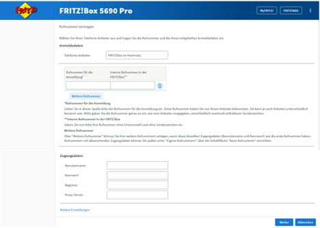

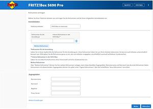

Was ich inzwischen in den FAQ´s von Auerswald gefunden habe, ist dieser ältere Beitrag in dem es allerdings noch um die FB 7270 geht. Ich denke aber da ist doch zumindest das Vorgehen in der FB beschrieben. Allerdings sieht das im aktuellen OS der FB 5690 PRO nun etwas anders aus:

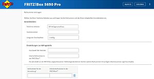

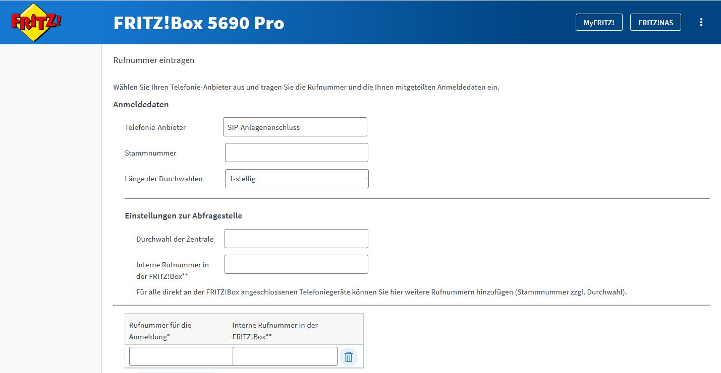

Oben bei Telefonie-Anbieter kann man inzwischen neben Andere Anbieter, auch noch Fritz!Box im Heimnetz (wie oben im Bild) oder aber auch SIP-Anlagenanschluss auswählen, dann ändert sich der obere Teil der Eingabemaske aber >>
Was muss man denn da nun nehmen? Auch ist mir nicht ganz klar welche Nummer wo einzutragen ist, weiß das jemand hier?
