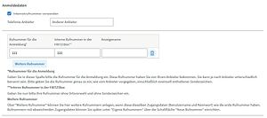

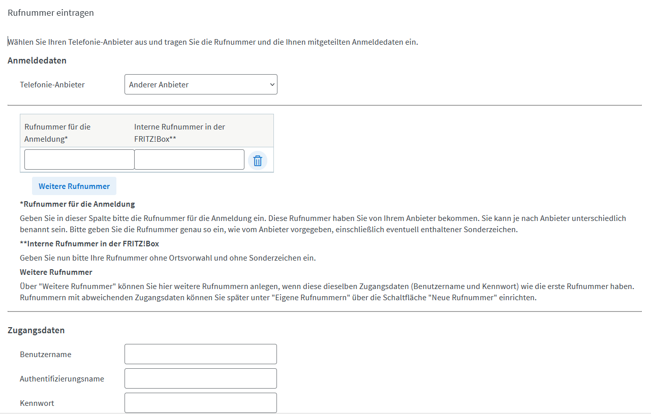

Oben bei Telefonie-Anbieter kann man inzwischen neben Andere Anbieter, auch noch Fritz!Box im Heimnetz (wie oben im Bild) oder aber auch SIP-Anlagenanschluss auswählen, dann ändert sich der obere Teil der Eingabemaske aber >>
Was muss man denn da nun nehmen? Auch ist mir nicht ganz klar welche Nummer wo einzutragen ist, weiß das jemand hier?
Ach ja, zu guter Letzt noch eine gute Nachricht, meine DG IP-Rufnummer syncht sich inzwischen auch in der COMpact 4000. Die Lösung kann hier nachgelesen werden.
zum 1. handelt es sich bei den SIP-Anschlüssen (vor allem intern) um Mehrgeräteanschlüsse (ich weiß, Anlagenanschluß kligt logisch)! Ein Anlgenanschluß hieß früher auch Durchwahlanschluß (wie der Name sagt, zum Durchwählen). Wäre man dabei mal geblieben.Gut, also brauchst Du die Maske für einen Mehrgeräteanschluß.

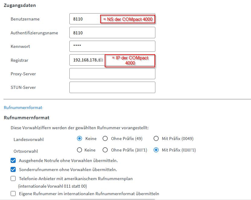

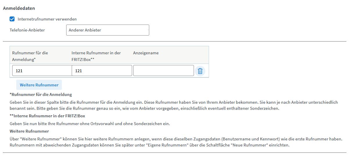

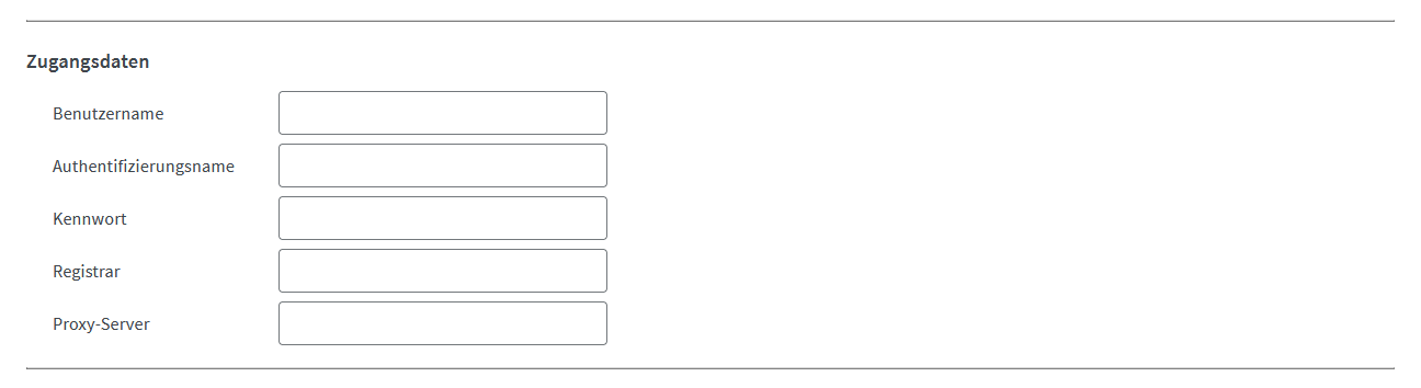

Hier wählst Du als erstes „anderer Anbieter“ aus. Danch trägst Du die NSt.-Nummer und die interne Nummer in der Fritzbox (sollten gleich sein) ein. Darauf folgen die Zugangsdaten:
Benutzername: NSt.-Nummer
Authentifizierungsname: Die Bezeichnung, die Du in der Anlage für diese NSt. eingetragen hast
Kennwort: Das vergebene Kennwort aus der Anlage
Registrar: Hier gehört die IP-Adresse Deiner Telefonanlage rein
Proxy-Server: Kannst Du leer lassen, es sei denn Du hast den Proxy in der Telefonanlage eingeschaltet (dann hier auch die IP-Adresse der Anlage)

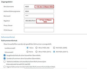

endlich war nun mal Zeit die NS wie von @Brueter oben vorgeschlagen zum einen in der COMpact 4000 einzurichten:
COMpact 4000 NS 8110
Sorry ich bekomme die Grafik für die Konfiguration der NS in der COMpact nicht größer hin. NS: 8110 Modul: VoIP Geräte-Typ: Standard-VoIP-Telefon!
Auch wurden kommende u. gehende MSN´s hinterlegt / Berechtigung International / Vorzugsamt für die Telekom-MSN´s Prio 1 am S0 der COMpact.

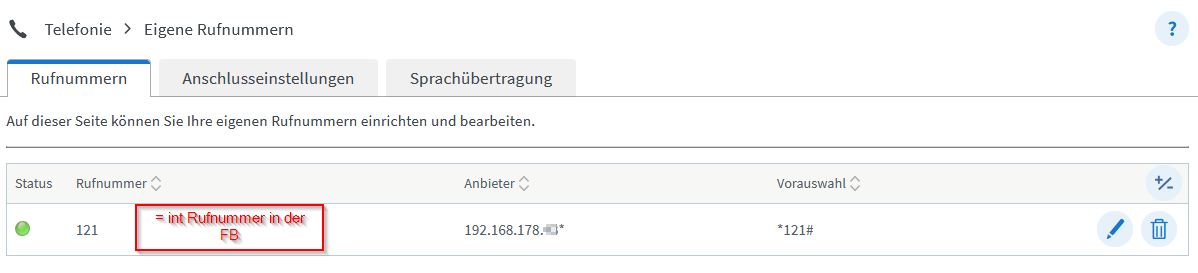

Dann in der FB 5690 PRO die NS 121 neu wie folgt angelegt:
Ampel grün, scheint sich also mit der Auerswald-Anlage zu synchronisieren…
Eingehende und ausgehende Rufnummern für die NS121 eingestellt, Anrufen klappt aber dann doch nicht.
Ich bekomme zwar ein Freizeichen (Dauerton); wenn ich dann aber eine Rufnummer eingebe kommt nach einem Moment die Ansage „Die gewählte Rufnummer ist ungültig“.
Eingehend Rufe werden ebenfalls nicht am DECT-Mobilteil der FB signalisiert.
Ideen wo es jetzt noch hakt?

Und hier waren genau meine letzten Fehler zu suchen, bei der NS 8110 war die Amtszugangsziffer angewählt, daher ging der Ruf - „eigentlich logisch“ - ins Nirwana.
Bei den kommenden Gesprächen hatte ich zu allem Unglück dann auch noch eine falsche Gruppe aus einer alten Konfiguration in der Rufverteilung hinterlegt. Durch eine Reihe von Änderungen im Rahmen des Umbaus der Konfiguration, hatte ich da wohl etwas den Überblick verloren.
Also wie so oft: Kaum macht man es richtig, schon funktioniert´s!
