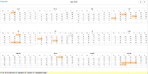

Ich habe mehrere Konfigurationen (z.B. Normal, Mittagspause, Abend Woche, Wochenende) erstellt, die ich zeitabhängig umschalten lasse und mit verschiedenen Voiceboxansagen und Vertreterfunktionen erstellt habe. Das Funktioniert auch alles solange super, bis z.B. ein Brückentag mir alles durcheinander bringt.Für z.B. folgendes Szenario suche ich eine Lösung:
Donnerstag ist Feiertag, da geht aus dem Kalender der Feiertag hervor und die „Abend-Konfiguration“ läuft automatisch durch. Freitag haben wir wegen Brückentag geschlossen, die Anlage läuft aber Ihr normales Freitagsprogramm durch.
Ich gehe dann vorher in die Programmierung, setze die „automatische Konfugurationsumschaltung“ auf aus und bastel mich da irgendwie durch, dass ich irgendwie die „Brückentagsansage“ dort rein bekomme. Meistens klappt das nach eine Stunde auch… allerdings vergesse ich dann oft, die automatische Konfigurationsumschaltung wieder einzuschalten und bekomme dann von meinen Kunden gesagt, dass seit drei Wochen eine Weihnachtsansage läuft??
