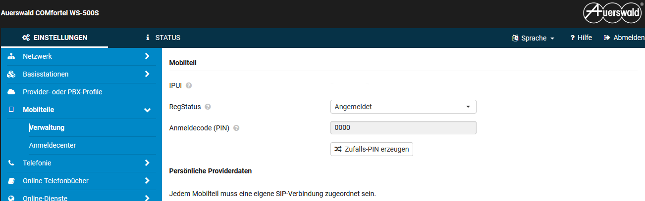

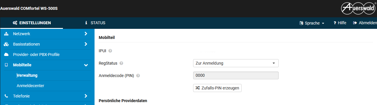

diese Pin, die gemeint ist, vergibst Du selbst. Im Menü Einstellungen/Mobilteile/Verwaltung der WS-500x gehst Du auf das entsprechende Mobilteil (links auf den Edit-Stift)
und schon siehst das das folgende Menü.
Die dritte Zeile lautet Anmeldecode(Pin). Hier wird in der Regel viermal Null (0000) vergeben.
Alle anderen Daten zu dem Endgerät (Zugriff LDAP usw.) werden auf dieser Seite eingetragen.
Viel Erfolg Gruß Frank

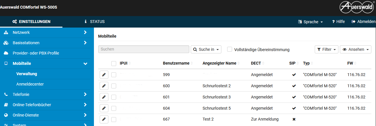

Aber was ist die WS-500x? Es sieht aus wie eine DECT-Basisstation, funktioniert wie eine DECT-Basisstation, es steht sogar da (wenn Du mal richtig hinschaust und die Seiten, deren Ausschnitte ich Dir gezeigt habe, aufrufst) dann wirst Du sogar entdecken das dort zwischen IPU und PIN der Seite ein Kästchen ist die bei neuen Registrierungen sich umstellen läßt auf „zur Registrierung“.
Sobald die Basis in den Registrierungsmodus geht wird damit auch die Anmeldebereitschaft freigegeben. Dieses wird automatisch nach einer gewissen Zeit beendet um Mißbrauch zu vermeiden. Damit sollte dann auch dieses Problem behoben sein.

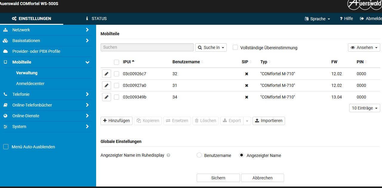

Hallo, leider nochmals.
Bei mir ist „zur Registrierung“ nicht vorhanden. Es gibt nur „nicht angemeldet“ und „zur Anmeldung“
hier noch ein Bild
es sieht so aus, geht aber nicht. Alle drei Handys gehen nicht

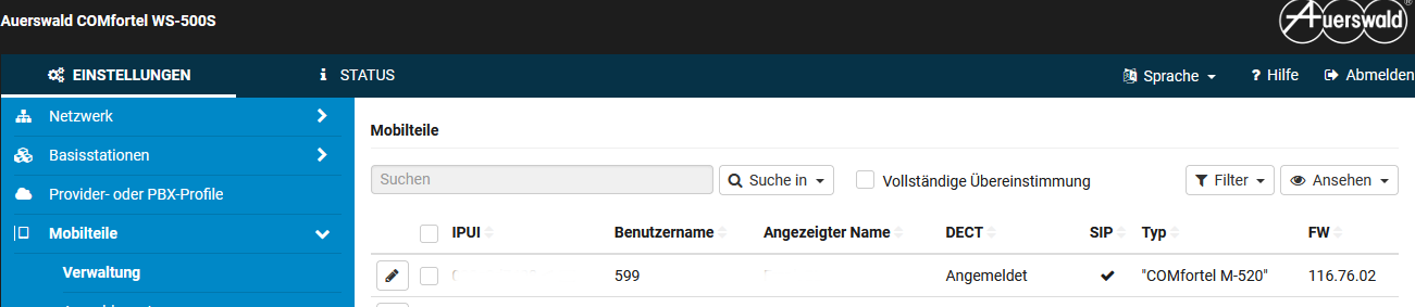

Hallo printi,
jepp, „zur Anmeldung“ steht auch bei mir (wie Du deutlich sehen kannst). Mein Fehler, gemeint ist das Gleiche.

Aber immer noch: Die Handys gehen nicht. Egal welche Nummer ich wähle: immer besetzt
Gruß Stephan

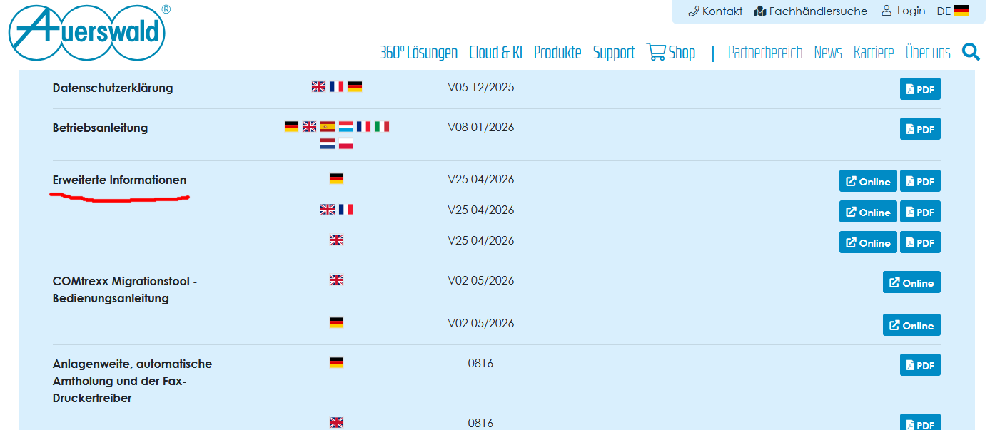

Es reicht nicht die Handgeräte einfach nur an der DECT-Basis anzumelden, das sollte Dir eigentlich klar sein - es ist eine Telefonanlage, wo die Verbindung über eine abgesetzte Basis angeschlossen ist. Ich würde Dir dringend empfehlen die erweiterten Informationen zur Anlage, speziell ein Kapitel über die DECT-Anbindung mit der WS-500x, durchzulesen.

Hallo printi,
die COMpact 4000 hat in der Auslieferung (soweit mir bekannt, ich habe keine) vier VoIP-Kanäle (Sprachkanäle, über die eine SIP-Kommunikation stattfinden kann). Die meisten VoIP-Anschlüsse besitzen ein- bis zwei Sprachkanäle im Amt (wenn über VoIP angeschlossen). Somit würden nur 2 für den internen Betrieb bleiben. Hast Du noch weitere interne IP-Telefone (D-200 bis -600 oder z.B. COMfortel xx00 IP) werden dort auch Sprachkanäle reserviert. Letztendlich hättest Du keine Sprachkanäle mehr für die COMfortel WS-500x. Du siehst das auch an dem Haken in der WS-500x in der Spalte SIP (wenn der Kanal für VoIP reserviert ist).
Ist keine Registrierung in der Anlage möglich erscheint dort ein X.

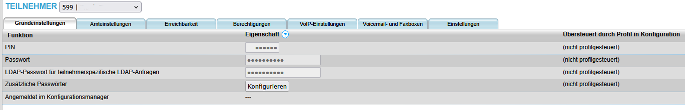

Du solltest also die SIP-Eintragungen auf der Registrierungsseite für die Mobilgeräte kontrollieren, ob alle Einstellungen und Paßworte für die SIP-Verbindung stimmen. Diese findest Du wenn Du in der COMpackt unter Teilnehmer auf Konfigurieren des Teilnehmers rechts klickst.
Andernfalls benötigst Du weitere Sprachkanäle. Nachsehen kannst Du das unter Administration/VoIP-Konfiguration.
