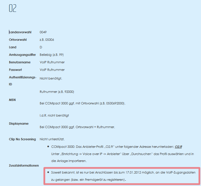

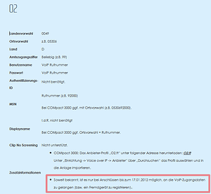

Ich hatte neulich was gesehen und habe nachgeschaut.
Diese Info stammt von AW und ist eigentlich verläßlich. Das erklärt dann auch die DNS-Meldung.
Also ist max. eine ISDN-Kopplung möglich.

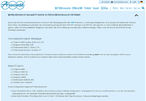

Auf der Seite bei Auerswald zu den SIP - / VoIP- Vorlagen
sind keinerlei Hilfestellungen zu spez. Fällen oder Problemen zu lesen, wie z.B. diese
Sollte bei der Registrierung der Fehler 503 angezeigt werden, stellen Sie bitte sicher, dass …
