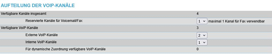

…habe inzwischen die Übersicht mit der Aufteilung der VoIP-Kanäle (hier stehen mir 4 Stck. im Lieferumfang zur Verfügung) gefunden:
Gibt es hier noch was zu optimieren?
Da ist das Wespennest getroffen, mit welchem Teilnehmer hast Du eine interne Verbindung bevor Du die R-Taste bzw. Rückfrage auslöst? Zufälligerweise auch eine IP-Verbindung? Dann wäre Deine abgehende Verbindung die Fünfte (2 Ext., 1Fax, 1intern 2600IP und noch 1intern 2600IP macht 5 bei verfügbaren 4). Bei internen VoIP kommst Du mit vier Kanälen nicht weit.
Warum hast Du 2 Ext. Kanäle eingetragen, der Anschluß scheint ja als Mehrgeräteanschluß über einen der ISDN-Ports (Grundboard, Port 1) zu laufen. Extern mußt Du nur Kanäle reservieren wenn das Amt über VoIP läuft. Also, Ext. auf 0, 2 Knäle Intern und einer bleibt dynamisch. Schon wird es auch mit dem Telefonieren funktionieren.
