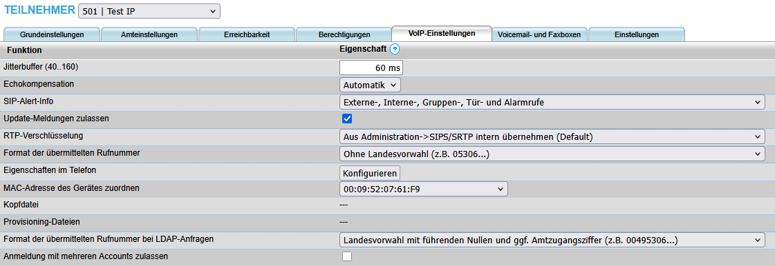

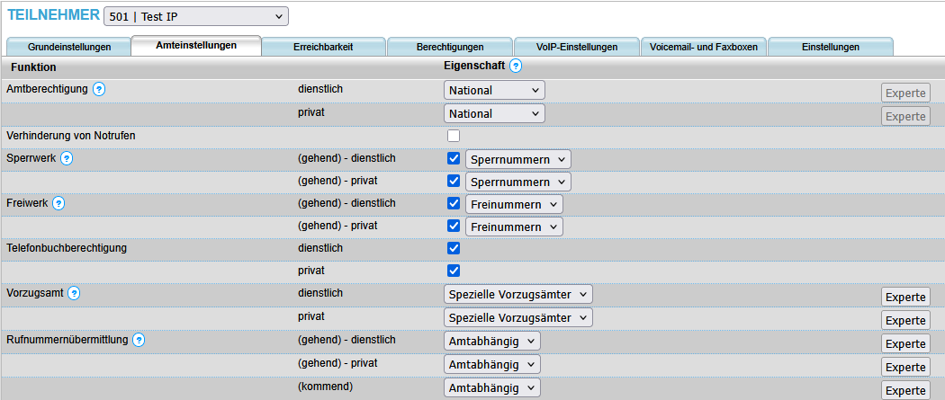

Hallo RichardH,
für jeden internen Teilnehmer gibt es eine Konfiguration mit diversen Einstellungen unter Teilnehmer/Rufnummern/Konfiguration im Menü. Ich kann im Mom. nur auf meine 6000er zugreifen, bei der 5200er wird es ähnlich sein:
Hier können die übermittelten Rufnummern kommend wie gehend usw. (unter anderem sämtliche Berechtigungen des Telefones, auch SIP) eingestellt werden.
Ich denke dort wirst Du fündig werden.
