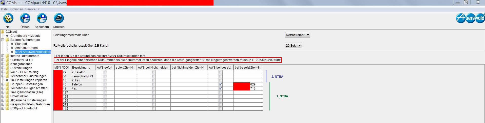

Nee, der D-Kanal von MSN A signalisiert der Vermittlungsstelle „AWS bei Besetzt auf MSN D“. Habe ich bei der 4410 völlig problemlos realisiert. COMset der 50er Anlagen kenne ich nicht.
Bei der 4410 findet man das in COMset unter „Externe Rufnummern -> MSN-Anrufweiterschaltung“ Das Rufumleitungsziel mit Vorwahl UND amtsführender 0 eintragen
Hallo Hinckley,
vielen Dank für den Screenshot, ich kann nur leider Deinen Text nicht zu ende lesen. :slight_smile:
Wenn das bei Dir funktioniert über die Vermittlungsstelle, gibt es ja das Leistungsmerkmal und müßte dann bei mir ja auch klappen, wenn ich das bei den Externen Rufnummern einrichte.
Klappt aber nicht. Fehler bei der Telekom ?
Hi,
das ist ein Screenshot aus einer 4410, sicherlich gibts bei der 5020 so etwas ähnliches
Ich kann den Text bis zu Ende lesen, mehr ist nicht
Als Weiterleitungsziel die amtsholende 0 nicht vergessen. Z.B. 0030XXXXX für Hamburg
