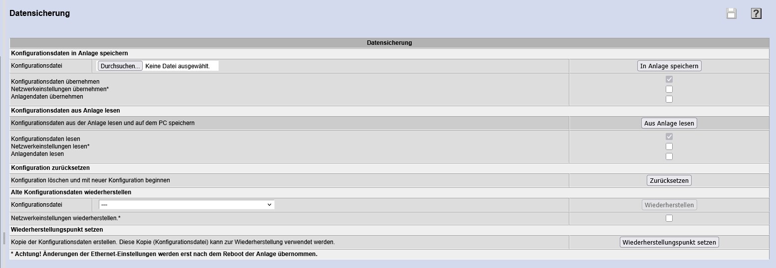

Mir ist meine 5020 VoIP kaputtgegangen. Ist das Telefonbuch dann weg? In der Dateisicherung sehe ich da nichts. Also würde eine andere 5020 VoIP auch nicht das Telefonbuch darstellen?
Hallo Klaus,
ich war mir nicht ganz sicher (bei meiner 6000er weiß ich, das es Extra ist), aber wie Du siehst ist kein spezieller Sicherungspunkt bzw. Einspielpunkt für das Telefonbuch vorhanden.
Da im Telefonbuch-Menü keine extra Anzeige zum Sichern/Einspielen der Daten gemacht sind gehe ich davon aus das dies mit der Datensicherung geschieht, also nach dem Einspielen ebenfalls wieder hergestellt wird.
Für diesen Fall lautet das Urteil: Schwein gehabt! Also sollte nach dem Einspielen in eine neue Anlage auch das Telefonbuch wieder hergestellt sein.
Irrtum vom ,Amt“. Die Sicherung ist ja doch recht klein. In dem kryptischen Zeichengewirr hätte ja was stehen müssen. Sicher stehen da nur unter anderem die Teilnehmer der Anschlüsse. Beim Ansehen anderer Sachverhalte ist mir dann eingefallen das Auerswald ja natürlich viele Hürden einbauen muss damit andere Telefone nicht die Kontakte anderer Telefone lesend zugreifen dürfen, notwendig in großen Firmen. Somit haben Telefonanlagen im Prinzip mehrere Kontaktlisten zu vereinen. Jedes Telefon hat seine eigenen und gesicherten Kontakte und es gibt ja bei der Fritzbox zum Beispiel die Möglichkeit mehrere Telefonbücher anzulegen. Deshalb hatte ich somit nach anlegen von Spannung an die Telefone die Möglichkeit die Kontakte auszulesen. Die fehlenden habe ich händisch mit meinem Outlook verglichen und nachgetragen
