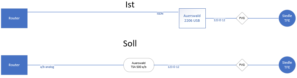

Du hast also vor den analogen Port „PHONE 1“ des Routers mit dem analogen Port „NSt. 33 a/b“ der 2206 USB zu verbinden? Dir ist klar das dies ohne weitere Hardware nicht zu machen ist?
Wenn sich die 2206 USB weigert, eine Gruppe mit einer gewissen Rufnummer anzulegen bekommst Du in der Regel einen Hinweis (wie z.B.: „Rufnummer bereits vergeben“ o.ä.), Zumindest haben dies bisher alle mir bekannten Anlagen von Auerswald so getan.
Du solltest Dein Vorhaben also nochmals grundlegend Überdenken, wie und womit Du die Funktion herstellen möchtest. Außerdem empfehle ich Dir einen Funktionsplan zu Erstellen, um Dein Vorhaben bildlich zu Machen. Ungefähr so:
Der Fehler mit der Gruppe mit der Rufnummer 51 ist nicht möglich, da Deiner DECT-Basis die Rufnummer zugeordnet ist. Habe ich eben erst gelesen.
