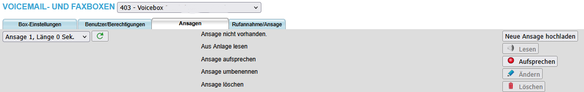

Hallo Alexander,
entschuldige bitte das es etwas gedauert hat (ich war leider anerweitig sehr beschäftigt). Nun, die Lösung ist einfacher als gedacht:
Im Menü Comset/Voicemail-/Faxboxen Siehst Du die Einträge der Boxen:

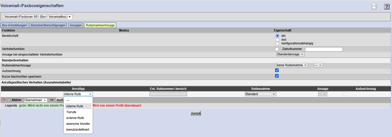

Wenn Du dort auf Konfigurieren drückst kommst Du in folgendes Menü:
Dort kannst Du unter Rufannahme/Ansage, Anruftyp die Option „interne Rufe“ (zusätzlich) auswählen.
So bekomme ich bei meiner 5020 nicht mehr das Menü sondern den Meldetext (mit anschließender Aufzeichnung) zu hören. Wie Du sehen kannst läßt sich auch damit eine TFE (Türfreisprecheinrichtung sofern keine a/b) ausschließen. Auch das externe Gespräche so auf der Mailbox landen kann man so verhindern.
Ich hoffe damit Deine Probleme hinreichend gelöst zu haben.
