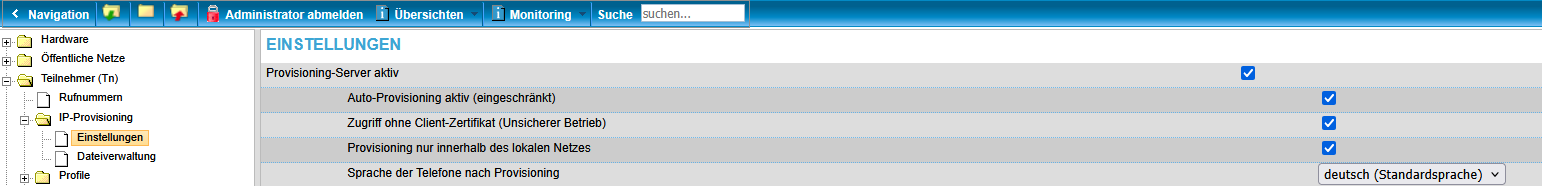

Um dies zu ändern muß sich jemand die Provisionsdatei des Telefons (.XML) in der Anlage ansehen und diesen Punkt ändern. Die andere, kürzere Möglichkeit ist es das Provisioning erst einmal auszuschalten. Bei meiner 6000er findet sich dies unter Teilnehmer/IP-Provisioning/Einstellungen.
Entferne einfach den Haken aus Auto-Provisioning. Trotz alledem werde ich in der Datei suchen müssen nach dem entsprechenden Eintrag. Wer sagt’s denn, ich denke ich bin fündig geworden.
grafik
Der Wert in Zeile 1268 der Datei d-series_template.XML (Teilnehmer/IP-Provisioning/Dateiverwaltung) muß von true auf false geändert werden. Dann sollte es funktionieren wie Du es wünschst. Denke daran das dann der Web-Konfigurator nicht mehr zugänglich ist (für ALLE D-Serie-Systel). Du kannst jederzeit bei den Telefonen den Web-Konfigurator mit dem Haken im Menü der Telefone einschalten.
