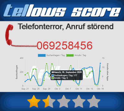

Aber ob derjenige welche mich nochmal anruft … nachdem ich den Anrufer mit der angezeigten Nummer 069-258.456 (Keypad mitte senkrecht und waagerecht) nach der Rechtsform der Fa. “Internationale Verbraucherforschung” gefragt hatte, und die Person am anderen Ende der Leitung einfach aufgelegt hatte… 069-258-0 ist übrigens die Telefonzentrale der SEB AG, und deren Nebenstellen müssen alle vierstellig sein… deswegen ist klar, daß die angezeigte Anrufernummer nicht die echte ist.
