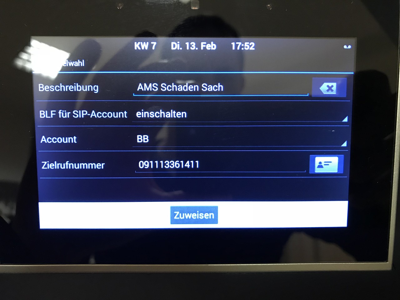

Vielleicht beschreibst Du dein Problem nochmal genauer, am besten mit zwei Screenshots damit der Unterschied klar wird.
Hast Du bei der Zielwahl eine Beschreibung eingegeben oder soll der Text aus dem Telefonbuch der Anlage entstammen?
Bei mir (Comfortel 2600IP) funktionieren beide Fälle - sowohl Text aus Telefonbuch als auch Beschreibungstext.
Was für Telefonnummern hast Du externe oder interne falls extern mit Vorwahl?
Auf zwei Bildern habe ich auch die Fehlerbeschreibung mit dazu geschrieben.
Das sind 2 alte Bilder, die ich schon an Auerswald geschickt habe.
Das erste Bild habe ich heute gemacht. So sieht die Eingabe bei mir aus.

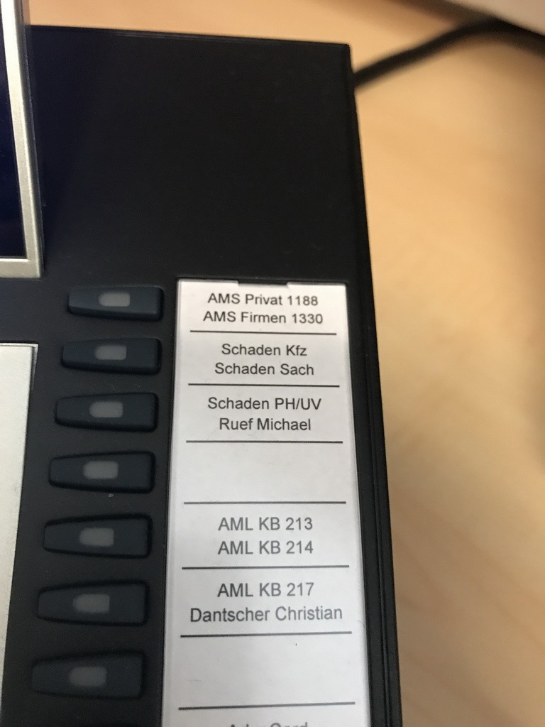

Es wird immer bei der ersten Nummer kein Name und keine Art vom Kontakt angezeigt.
Du weißt also nicht, ob du die Taste einmal oder zweimal gedrückt hast, wenn du die hinterlegte Telefonnummer nicht auswendig kennst.

Habe es nun nochmal probiert.
Bei mir (Comfortel 2600IP) wird die Beschreibung der Zieltasten nur angezeigt, falls die Telefonnummer schon im Telefonbuch (der Telefonanlage, da ich die im Telefon nicht nutze) vorhanden ist - ich kann dadurch also einen anderen Text anzeigen lassen als im Telefonbuch hinterlegt ist.
Ist die Nummer aber nicht im Telefonbuch wird die Beschreibung ignoriert und es sieht dann aus wie auf deinem zweiten Foto.
Es hat aber nichts damit zu tun ob ich eine oder beide Ebenen der Zieltaste belege. Lösung gewünschte Rufnummern der Zieltasten im Telefonbuch ablegen.

Dann muss man es eben überischtlich 2-zeilig beschriften, u. der user muss es selber wissen, was er dann genau will.
Andere Hersteller haben dann u.a. nur kurzer oder langer Tastendruck dafür.
So richtig kann ich die Schwere dieses “Problems” auch nicht nachvollziehen. Ich hab die Tastenbeschriftung ausgedruckt, und ob ich gerade eben ein- oder zweimal auf die Taste gedrückt habe, bekomme ich mit meinem - zugegeben sicher nicht besser werdenden - Kurzzeitgedächtnis noch halbwegs hin…?
