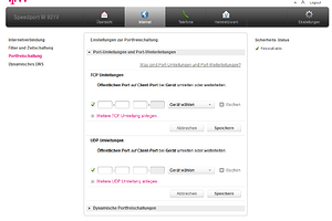

Welcher RTP-Bereich wird denn (von wem) verwendet und wo im Router (ich vermute Port-Umleitung) muss das konfiguriert werden?
Ich stell mal einige Bilder ein, in der Hoffnung dass es damit ein wenig einfacher wird:
Mit Portfreigabe und Port - um- bzw. weiterleitung hatte ich noch nichts zu tun. Was muss - wo - eingetragen werden?

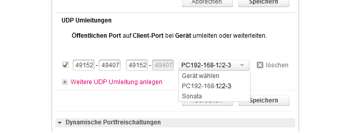

Du musst Deinen RTP-Bereich 49152-49407 unter “Port- Weiterleitungen und Umleitungen” eintragen. Benutze hierfür UDP (RTP sind UDP-Daten).
Die Zeile muss dann so aussehen:
49152 - 49407 49152 - 49407 COMmander VoIP
(Den COMmander VoIP habe ich mal als Platzhalter für “Gerät auswählen” gesetzt - das muss die IP Deines VoIP-Moduls sein.
(Diese Konsumer-Router sind ein Pain in the …)

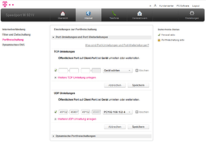

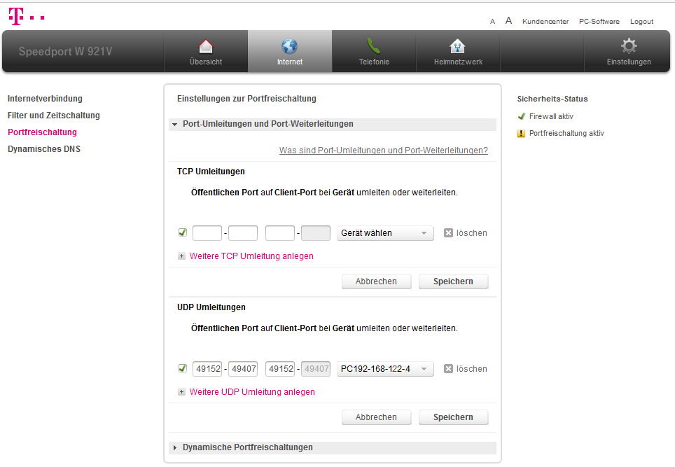

So hab ich es gemacht:
Aber blöderweise kann ich nur die TK als Gerät auswählen. Das VoIP-Modul mit der 192.168.122.4 wird nicht angezeigt.

So, hab jetzt mal im Telekom-Forum rumgeheult.

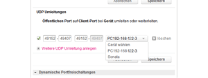

Alex gab mir den Hinweis: „Unter Heimnetzwerk -> Heimnetzwerk (LAN) -> Übersicht der Geräte im Heimnetzwerk -> Gerät Manuell hinzufügen“
Gesagt, getan.
gefreut…getestet…enttäuscht :disappointed_relieved:

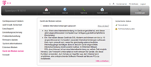

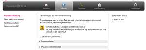

Und zum reinen Modem:
Ich nehme mal an, dass dies bedeutet, dass kein reiner Modembetrieb möglich ist.

Dafür sieht Dein Bild (halb) nicht schlecht aus. Scheint wie gewünscht zu funktionieren, allerdings bleibt der intern konfigurierte Zugriff weiterhin aktiv laut der Hilfeseite.
Wie das funktionieren soll - keine Ahnung. Ich muss da passen, die Kisten kenne ich persönlich nicht.
Laut Deinem Screenshot der Portweiterleitung leitest Du an ein Gerät mit dem Namen “PC192-168-122-4”. Im Zitat vom Service oben hat das VoIP-Modul die IP 192.168.122.104. Hast Du das inzwischen umgestellt, oder woher kommt der Unterschied?
Nicht, dass Du an die falsche IP weiterleitest :sunglasses:

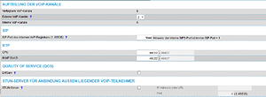

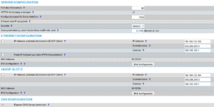

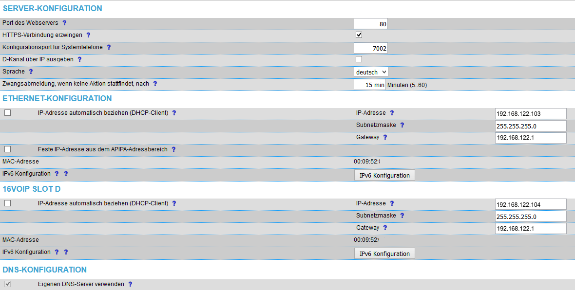

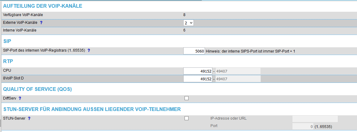

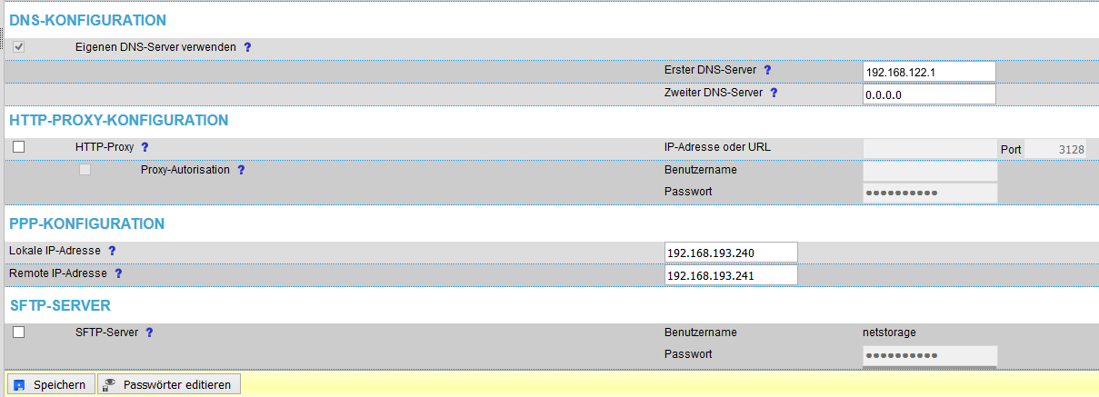

@Johnny_English: Vielleicht kannst Du mal einen Screenshot der IP-Konfigurationsseite Deiner Anlage posten?
@Marco: Ja, geht immer noch nicht.
@Dauerbesetzt: Du hast natürlich vollkommen Recht mit dem Screenshot. Der stammt noch aus einer vorherigen Konfiguration. Tatsächlich hat das Modul auf das umgeleitet wird die xxx.104. Insoweit habe ich bei der bestehenden Konfiguration (zum Glück/ leider?) keinen Fehler gemacht.
@Marco:
Klaro, hätte ich auch schon selbst dran denken können:
nicht wundern: die mac-adresssen habe ich unkenntlich gemacht
