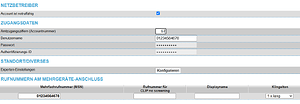

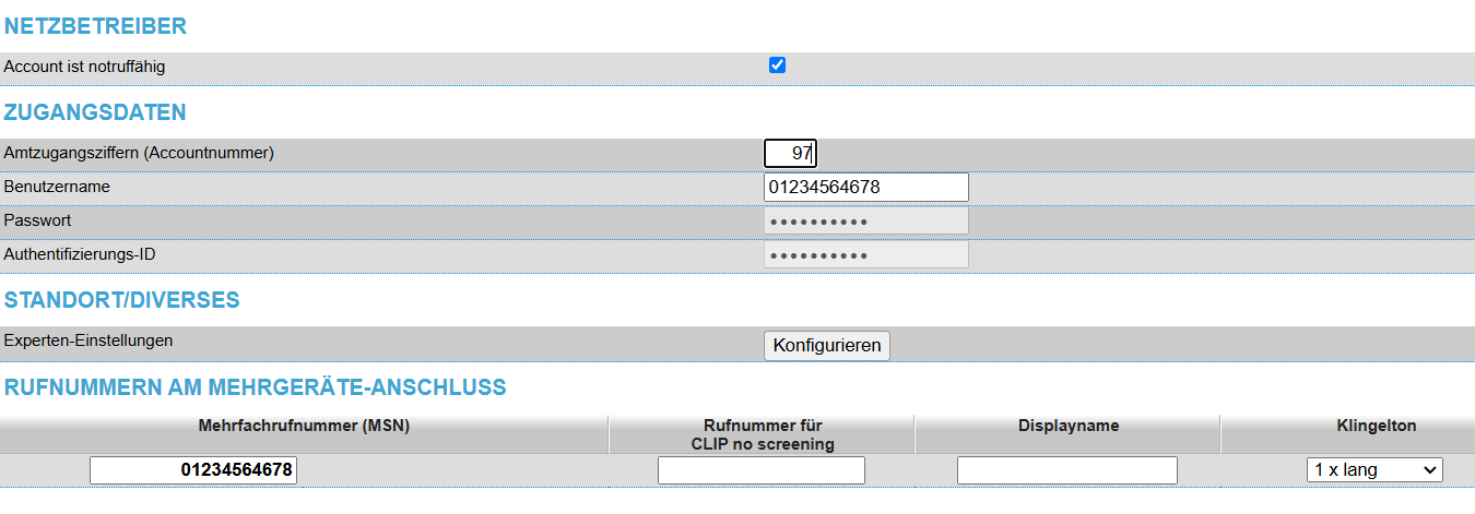

Wie kann er das nicht verstehen, musst du doch nur einstellen:
Außerdem musst du für jede MSN ein einzelnen Account mit entsprechenden Anbieter (also deine Fritzbox) anlegen.
Cool Danke. Ich teste das noch mal. Aber was hast Du als Netzbetreiber angelegt? Vodafone? -Mit dem Setup von Auerswald?

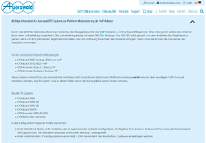

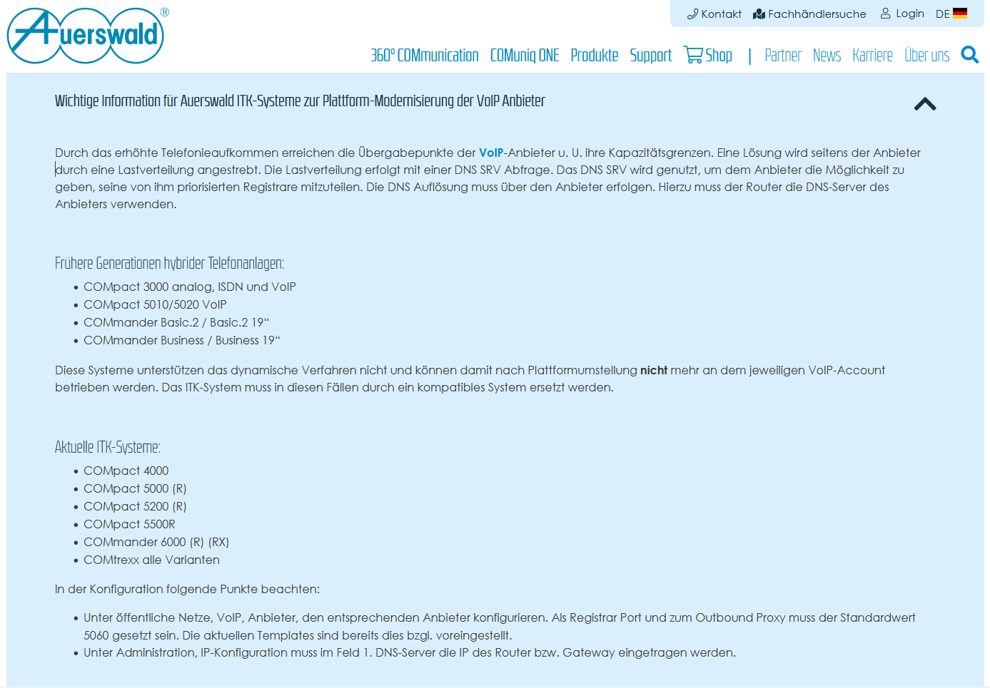

Hallo SUPERHELLI,
ich habe noch einmal im Speziellen Deiner 5020VoIP nachgesehen und Poste Dir und allen Anderen einen Auszug:
Du wirst Dir also eine andere Lösung einfallen lassen müssen. Z.B. kannst Du einen günstigen, gebrauchten Router (mit S0, es muß ja keine Fritte sein) hinter deine Fritte hängen und dort den VoIP-Zugang mit Rufnummern für den S0 einrichten. Wäre eine schnelle und günstige Aktion mit dem Wermutstropfen, ein wenig mehr Strom zu verbrauchen. Da fällt mir spontan der von der Telekom stammende ältere Router Speedport 921V ein, dieser hat zwei analoge Ports und einen S0. Da steckst Du, nur für Deine 5020, eine Netzwerkbrücke von der Fritte auf einen der Switch-Ausgänge der 921V (am besten Port 1, der linke von hinten). Dann kannst Du die 921V so programmieren das die Acounts auf dem S0 des Speedports erscheinen. Den Speddport 921V bekommst Du für gut 15,-€ inkl. Versand auf einem bekannten Verkaufsportal.

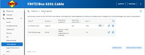

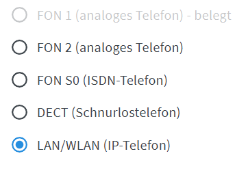

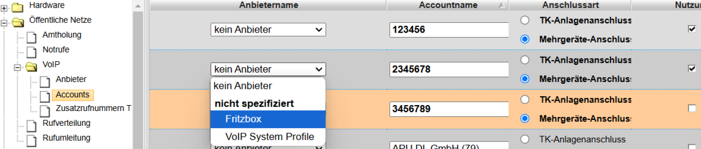

@SUPERHELLI Ehrlich gesagt habe ich noch nie eine Auerswald an einem VDF-Anschluss betrieben, nur an einem SIP-Trunk – und selbst das war schon ein Krampf seitens Vodafone. Die Nummern hast du ja bereits in der Fritzbox hinterlegt. Jetzt kannst du ein neues Telefoniegerät einrichten, wählst „Telefon (mit oder ohne Anrufbeantworter)“, dann „LAN/WLAN (IP-Telefon)“, weist eine MSN zu (bei mehreren musst du für jede ein eigenes Telefon anlegen) und vergibst einen Benutzernamen sowie ein Kennwort.

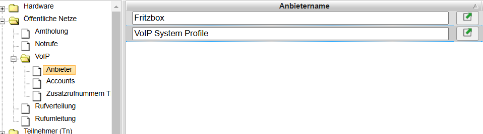

Dann erstellst du ein Anbieterprofil für die Fritzbox in der Auerswald. Oder ich schick die meines.
Mit dem Profil kannst du dann in der Auerswald den Mehrgeräteanschluss einrichten – für jede MSN einen – und dabei die Benutzerdaten verwenden, die du in der Fritzbox hinterlegt hast.
Oder du registrierst die SIP-Rufnummern des Vodafone-Anschlusses direkt in der Anlage. Voraussetzung dafür ist, dass du die Profileinstellungen sowie den Benutzernamen und das Kennwort kennst. So wie ich das beschrieben habe, ist das eher die Huckepack-Lösung. Geht aber auch und man würde sogar eine 5020 damit wieder an einem SIP Anschluss bekommen @Brueter

Hallo Zusammen, Danke für die Infos. Mittlerweile ist nun ein Anbieterwechsel erfolgt und ich versuche die Auerswald wie von dir beschrieben als Telefoniegerät der Fritzbox anzulegen. Das hat leider nicht funktioniert. Welches Anbieterprofil wähle ich aus?
Im Status VOIP-Accounts ist nur die Registrierung grün, nicht aber STUN oder letzter Anruf.
Echt schade, dass es keine vereinfachte Konfiguration gibt, wird doch wahrscheinlich etliche Kunden geben, die das an einer Fritz-Box betreiben.
Auch die direkte Anbindung mit den Zugangsdaten direkt hat nicht funktioniert. Über die Import-Funktion klappt es auch nicht, es gibt kein entsprechendes Profil wenn man O2 über Kabel benutzt.
Für Infos bin ich dankbar.

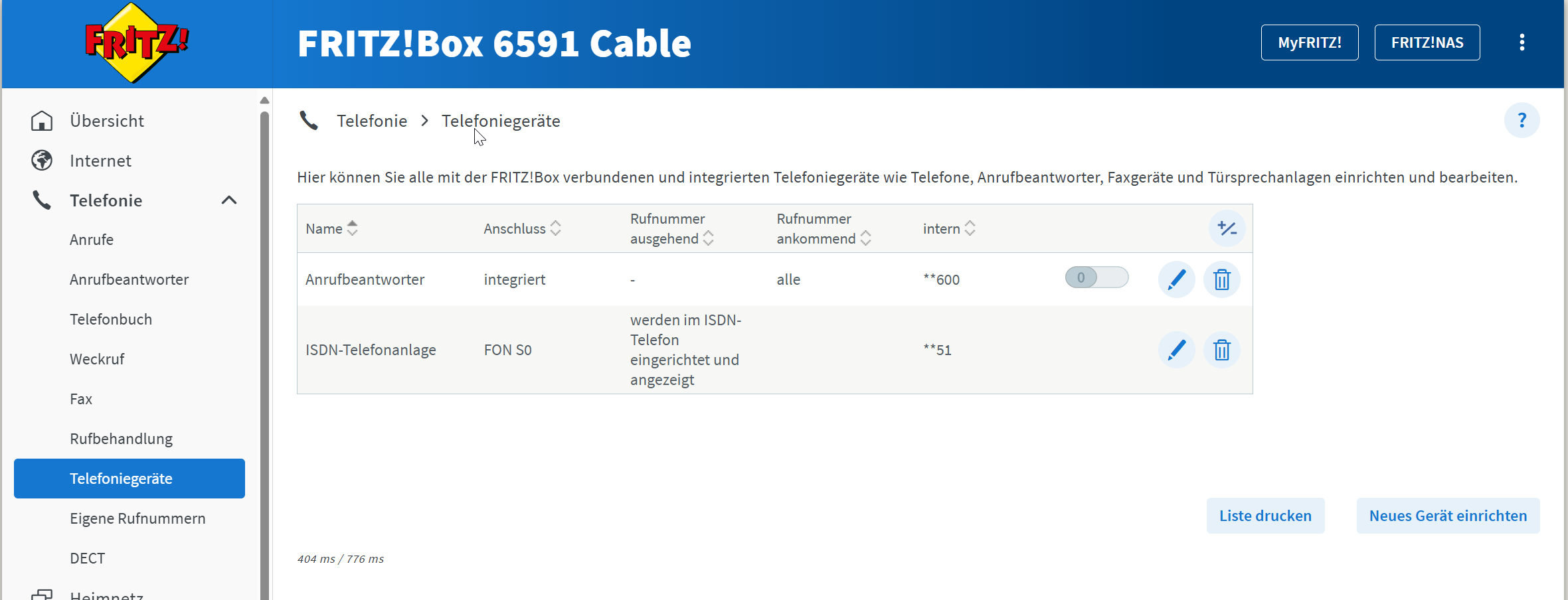

Ich habe hinter der Fritte 6690 noch eine alte Fritte 6591 mit S0 Bus. So geht es auf jeden Fall
In der Fritte die Auerswald als TK Anlage hinzufügen:

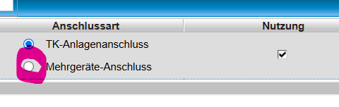

jede Telefonnummer hat einen eigenen Benutzer. Passwort und Registrar sollte immer das selbe sein. Diese Daten gibst du in der Auerswald5020 ein. Im Anschluss richtest du noch deine Telefone ein.
Ansonsten musst du die TK Anlage als Mehrgeräteanschluss konfigurieren und die zuvor eingerichteten Telefonnummern aus der Fritte in der Auerswald übertragen.

In der 5020 registriert man keine öffentlichen SIP-Zugänge mehr, weil im Telekom-SIP-Netz das schon mal gar nicht mehr geht, wegen dem von der Anlagenreihe nicht unterstützten SRV-Record.
