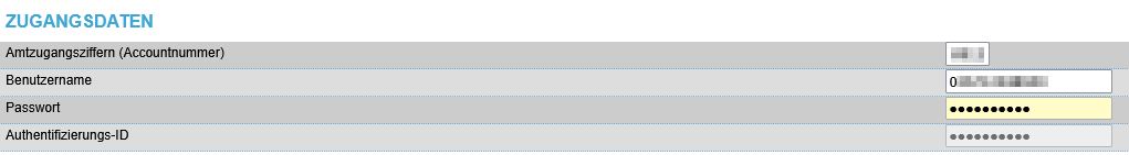

Hallo allerseits,
sorry wenn ich mich mal an diesen etwas älteren Thread anhänge, leider registriert sich meine DG-Rufnummer nämlich nicht in der Auerswald COMpact 4000.
Die COMpact 4000 hängt im LAN einer FritzBox 5690 PRO, in der Fritze hat sich die DG-Telefonnummer mit dem Anbieterprofil Deutsche Glasfaser sofort registriert. Nun habe ich diese zunächst nur deaktiviert, dann aber auch komplett gelöscht, und schon mehrere erfolglose Versuche mit der Auerswald-Anlage hinter mir.
Das Anbieterprofil habe ich unverändert aus der Vorschlagsliste (de Deutsche Glasfaser IPv4 V201) der Auerswald-Anlage übernommen.
Beim Account habe ich folgende Angaben eingetragen:
Benutzername: Vorwahl + Rufnummer (Vorwahl mit nur einer führenden NULL)
Passwort: aus dem DG-Kundenportal
Authentifizierungs-ID: SIP Account Angabe aus dem DG-Kundenportal
MSN: Rufnummer ohne Vorwahl
Die Auerswald meldet aber leider im IP-Account-Monitor: 401: Unauthorized und die Ampel bleibt rot.
Hat jemand eine Idee, warum sich die Nummer in der COMpact 4000 nicht registriert?
diese Vorgaben mal abgeglichen ?
Gruß Stephan
Besten Dank @Myxin ,
die Angaben aus den Auerswald FAQ´s hatte ich bereits gestern mehrfach abgeglichen und kann auch sagen, dass sie richtig sind.
Auf der Suche nach möglichen Ursachen bin ich dann in anderen Foren auf typische Fehler bei der Passworteingabe wie O Ohh statt 0 NULL usw. gestolpert, und siehe da genau da war auch mein Fehler. Bei der Passwortangabe hatten sich - warum auch immer - zwei Leerzeichen noch angehängt, genau das sieht man nämlich nicht, erst wenn man das Passwort nochmals anklickt.
Gefühlt 100 mal habe ich gestern alle Angaben geprüft, und dann so was. Kaum macht man es richtig, schon synct sich auch die IP-Rufnummer. Sorry für die Aufregung und Danke für die Anteilnahme.
