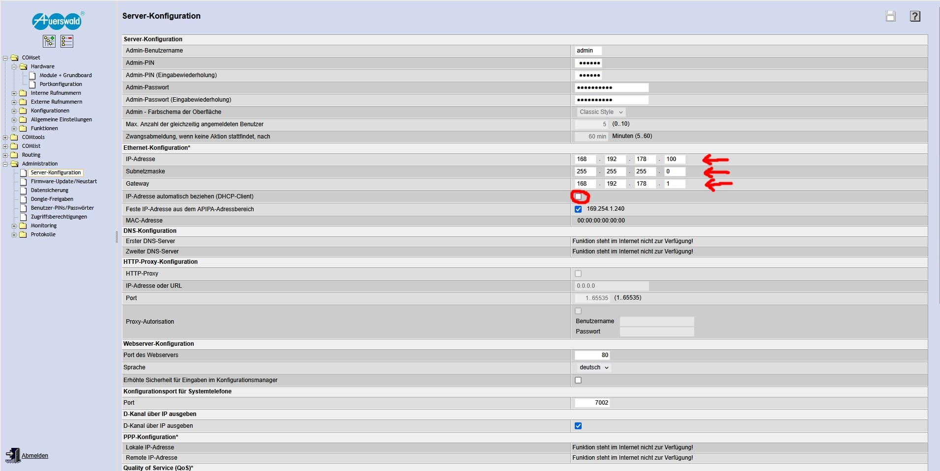

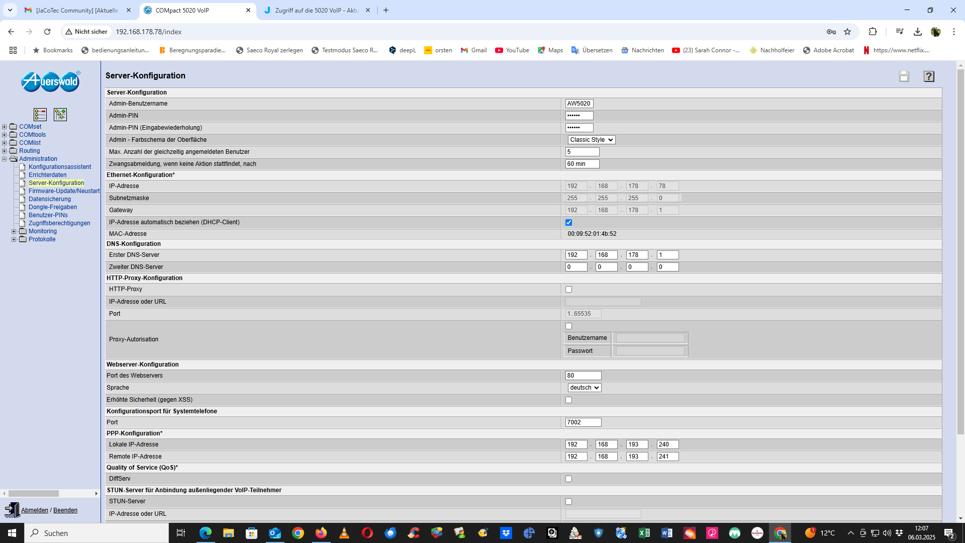

Hallo Peter,
Du solltest nach dem Ansprechen über die Apipa-Adresse einmal ein neues Passwort und Pin für den admin setzen, die Netzwerkdaten komplettieren (Gateway usw., oder DHCP) und dann einen Neustart ausführen. Danach die Anlage über die neue IP-Adresse ansprechen und siehe da, es geht alles. Habe es ausprobiert, auch der Download ging. Die Anlage meldet sich wie normal mit dem Web-Login.

Hallo Peter,
in die Gatewayadresse gehört in der Regel die Adresse deines Routers (das Gateway). Ich weiß nicht welche IP-Konfiguration bzw. ob Du ein V-LAN nutzt. Daher kann ich Dir das schwer sagen. Wenn Dein Router z.B. die IP-Adresse 192.168.178.1 hat gehört diese Adresse dort hinein. Wenn Du ein V-LAN nutzt kann es wieder anders sein, das vermute ich aber nicht. Trage dort bitte die Adresse des Routers ein. Auch die Subnetzmask ist wichtig (in der Regel ist nur ein Segment der IP Variabel, in der Regel das letzte), sodaß sich eine Netzwerkmaske von 255.255.255.0 ergibt. Speichern und dann bitte die Anlage neu starten. Dann sollte es so wie erwartet funktionieren. Oder stelle die IP-Adressen auf DHCP um (einfach ein Häkchen in das Kästchen DHCP automatisch beziehen), dann werden alle Adressen vom DHCP-Server (Router) abgefragt.
Das kannst Du zur Not auch ausprobieren. Ich stelle Anlagen, die ich abgebe immer vorher auf DHCP ein um solchen Problemen aus dem Weg zu gehen. Denn was ist schlimmer als wenn Du Dir eine neue Anlage kaufst und sie nicht zum Funktionieren bekommst? In dieser Beziehung hast Du mein Mitleid.

Hallo Peter,
mich würde mal interessieren welche IP-Adresse Dein Rechner hat. In Deinem Netzwerk sollten alle Geräte im gleichen Netzwerk sein. In Deinem Fall also 192.168.178.XXX - und Dein Rechner muß da auch hineinpassen wie auch Dein Router. Alle Netzwerkadressen müssen die gleichen ersten drei Segmente aufweisen. Und das letzte Segment darf nicht doppelt vorkommen zur gleichen Zeit.
